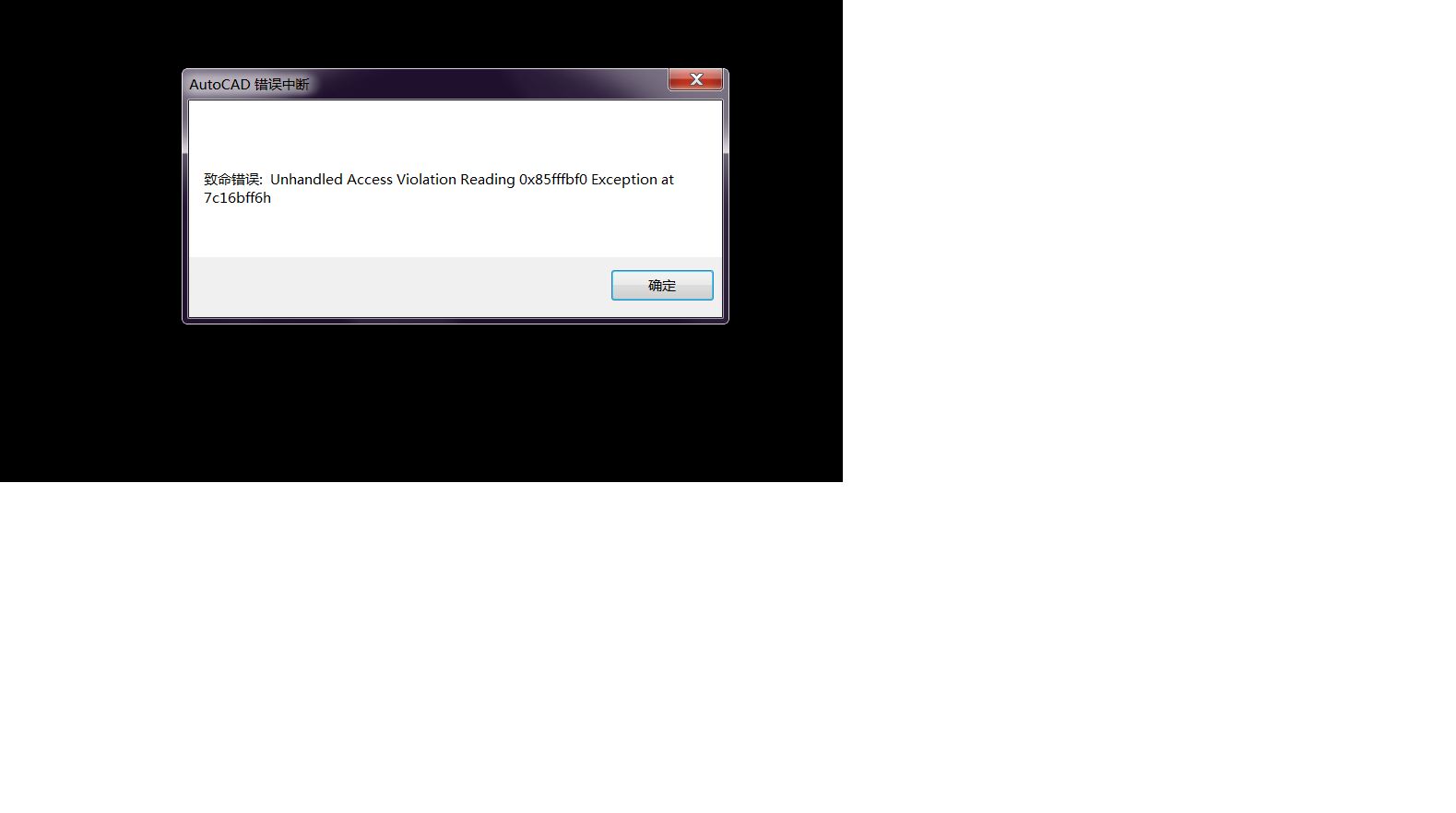

一个文件cad文件,在别的电脑用autocad2006能打开,在我的电脑用auotcad2006却不能

CAD2006经常会出现这个问题,具体原因不明,建议使用CAD2004版本的,理由:经典,实用性强,其他复杂的在三维软件做好,用CAD出下图纸,标下尺寸,本人一个建议。

那可能是你设置出现问题。才会这样。

很多时候需要导入从其他电脑拷贝来的AutoCAD格式的图,这样的图导入后在进行修改或者其他一些操作的时候会发生致使错误并退出。
, @5 ~+ l& S, `) P/ c0 ~2 ~  解决这种问题的方法是打开“文件”中的“绘图实用程序”,选择其中的“检查”命令,这样可以修复其中的一些错误。如果AutoCAD图不能很顺利地导入或者导入后有一些残缺,可以用Recover工具,打开文件中的“绘图实用程序”下的“修复”,然后选择需要修复的文件夹进行修复就可以了。

安装出现问题,重装下试试
