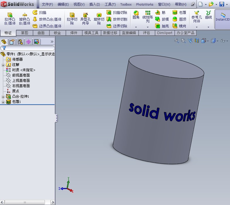

如何在圆柱面上添加文字!

画个线投影到圆柱面上,试试
发表于 2010-1-16 10:03:09 | 显示全部楼层 来自: 中国安徽蚌埠
利用包覆功能。。。。。。
发表于 2010-1-16 10:18:39 | 显示全部楼层 来自: 中国安徽蚌埠
如何在圆柱面上添加文字!
, v; N) \7 t5 ]+ {1 h( ~baobei03 发表于 2010-1-16 09:26 http://www.3dportal.cn/discuz/images/common/back.gif
! n0 P% q) [8 p8 g' R! X% C& v
简单画了个。。。。。。

发表于 2010-1-16 13:09:35 | 显示全部楼层 来自: 中国山东滨州
包覆可以!
发表于 2010-1-16 14:43:31 | 显示全部楼层 来自: 中国浙江温州
论坛里有很多,可以搜一下,有包覆也有别的方法.
 楼主| 发表于 2010-1-16 18:54:43 | 显示全部楼层 来自: 中国山东聊城
问题解决了,又学了一个功能,谢谢各位
发表于 2010-1-17 13:06:36 | 显示全部楼层 来自: 中国浙江杭州
我记得有一个文字可以贴覆在曲面表面的功能,不光是圆柱的表面
发表于 2010-1-17 20:03:51 | 显示全部楼层 来自: 中国辽宁鞍山
先建一个基准面,写上文字,然后用包覆工具,就可以了
