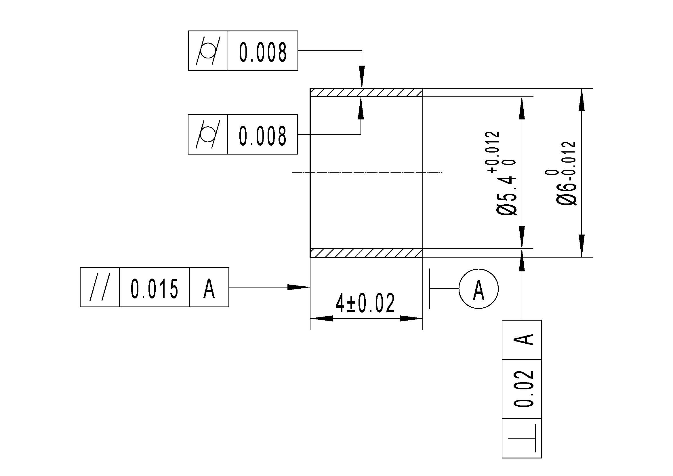

此零件材料为1Cr18Ni9Ti,请大家帮说下加工工艺过程,保证其图纸要求,图中圆柱度0.008意思就是不要加扁,是我填的。

一张局部图,无任何介绍,这种问题你说怎么帮你?

内孔直径太小是加工难题

加工的话装夹都困难,用挤压或者融模铸造

我说下,这个零件就是轴承挡圈,非常小的轴承,我说的这个算大的了,还有个外径是4点多的轴承

采用无心磨,不知是否可以

太薄了、要求又高,加工非常困难

留工艺塔.外圆磨出.内圆挤压。; A0 A, b6 p2 I8 `+ @% Y$ |; L
7 j3 T6 R4 w5 f. M3 v
挤压应该也会变形.可能要多试个几次。) N% w6 i$ _. k% l6 q, P% i' q
" M- Q8 k, ^1 @* f+ [% q  H' o
最后将工艺塔割掉。9 p1 V- K' @$ ^3 K& f" {# {
' i- W1 {) f. q, a% [8 X$ w这样做不知道行不行

既然是挡圈影响装配的因素是长度尺寸、垂直度、平行度,没有必要要求圆柱度。

3 b) h' x/ v! a  z- ?提供一个思路,该种零件特点就是微小。想想机械手表里的零件比如齿轮,轴是怎样加工的吧

这个可以采用MAPPL的PCD铰刀

从加工理论上来看,采用电火花加工,能够完成相关要求,加工过程中零件不受力方可,但是测量也是难点。采用光学仪器可行,

加工精度要求高,采用慢走丝加工,能够完成相关要求。
