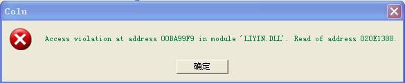

在计算塔器时,无法计算结果,显示如下内容。如何解决?

楼主用的那个软件是盗版吗?如果是盗版的话在塔器计算中经常会出现这个问题,你关掉重开几次,可能就好了.
" ^7 c; `% @. L3 G9 d$ r正版也一样,用sw6要记住经常存盘,重启。

. x* G" k# F! s& M- y可以尝试清空TEMP目录下的文件

晕倒住,算开孔补强经常报错

( F! p3 q/ t1 R' v! M  |0 r  Z是不是你的计算机内存不够了呢。

是没有按软件要求输全已知数据,无法计算!
