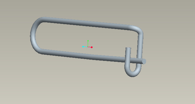

我要扫描四次   请高手指点
发表于 2010-1-16 11:20:29 | 显示全部楼层 来自: 中国浙江温州
直接用管道就可以了吗
- @3 x# @# C( b, a5 h0 a用扫描多麻烦啊

发表于 2010-1-20 21:29:20 | 显示全部楼层 来自: 中国广东广州
可以,这个得做空间曲线
发表于 2010-1-21 10:59:12 | 显示全部楼层 来自: 中国浙江衢州
先把空间尺寸全部完成,然后再进行扫描啊!
发表于 2010-1-21 11:21:36 | 显示全部楼层 来自: 中国广东佛山
利用管道会省事很多
发表于 2010-1-21 21:13:07 | 显示全部楼层 来自: 中国辽宁沈阳
应该先做一个空间草图

发表于 2010-1-24 09:49:25 | 显示全部楼层 来自: 中国重庆
先建立空间曲线,然后用管道和可变扫都能完成吧。
发表于 2010-1-24 10:34:21 | 显示全部楼层 来自: 中国河南新乡
把空间坐标弄出来  用管道吧  一次搞定! 方便
