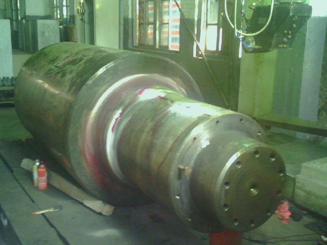

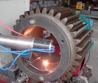

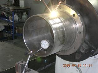

激光再制造与传统再制造技术的对比
2 B) T4 u/ `/ R3 E
( k8 W6 ^2 K1 q; b' O
& R4 @5 ^% ?  f$ n" C7 v
结    合
0 U0 c* q3 I' P6 r: M5 N( J
热影响区
8 l( I5 S* {3 u
裂纹倾向
9 v$ J: d4 Y0 G# A) f) e9 Q
零件变形
" P3 `' G. k$ a  e# h
修复效率
2 D8 [% z* A8 G0 i& M
激光熔覆
, {, d, V( x- y
冶金
) u' _1 c6 E/ @& r9 y& M
非常小
8 c1 ?8 p& E& B) z+ G! A3 s# R, ^  ~
非常小
2 d( B9 s( R4 Y8 x
非常小
. v; ^; ?9 I$ Y4 O
5 X* j2 M1 q  l# G
埋弧焊接
/ M$ A( d& W9 E5 e1 @
冶金
5 m, J' v  r  {/ E* E: F/ c: a
' a: E! n7 E# m
. w0 x; x$ O) Z* [0 h
3 t% s2 e. u4 V7 T5 A  F
! o' s: R) Y1 z2 z8 U! @3 j
喷    涂
3 _4 t$ G5 |& l' R
机械
2 O, C& G/ ^; }; k
6 t# \, F7 ^5 P% p2 `3 C+ R
! T5 M1 H4 K! s2 m# _
/ v, U3 j9 }: d. G$ R5 w- a
) U$ v9 Y; ^& j% m9 ]
电镀刷镀
* p4 G4 i9 @0 p9 n/ ]
机械
2 j6 r, o2 I( {. t  o" z/ G
: G. `& K/ q& x8 @* e- r2 r' A
6 w9 l: O5 E) V. j- \0 u+ c
) }6 o; M2 I0 f+ b0 P, Y9 G
8 f; Y" z1 u  M: G) o
冷    焊
  [% N0 u% T) w+ J2 P+ x; P
冶金
: u' Q3 ?6 T% W/ Y, Q
非常小
. S9 f3 ]& {6 N6 Q$ l& \
非常小
2 w$ m! c9 ~% g7 ?4 V4 O
" w9 ]8 z2 G7 O: X) J9 n
非常慢
- b3 A* [9 u- E8 M" m" C
& x+ z2 ?; L( m" Q; x0 ~9 t0 [7 j  k' D. _) }# ]. N: z
$ [# C6 D! J# a3 ~! ?
激光再制造适用范围:
8 t- X! d" u6 W, j6 H) k' M
·碳钢、低合金钢、灰口铸铁、球墨铸铁等材质制造的机械零件;
! p3 V$ T! W  S5 q% }
·平面类、轴类、异型类、内孔类机械零件和模具;
0 t. S, {6 ?: n6 C·零件配合面磨损、拉伤、结瘤等,以及机械加工过程中尺寸超差。
  q! a/ m- k- R- T& x. z( S6 O. K1 w, B: o4 h
: _" z" t5 ?* O  [
激光淬火的优势与特点
0 O0 t: `% ~% T, t$ t$ k% s  P7 [
·高方向性,可进行局部处理;
6 b. s7 P7 y: d& s8 I
·高耐磨性,较常规淬火提高硬度约15~20%。如45#钢硬度可达到HRC55或以上;
& g7 z) m6 U$ w4 W* Q# S, E3 e5 G4 S
·表面残余压应力,提高零件疲劳寿命;
: y- q2 H  T; S9 y+ `
·热影响区小,淬火后零件变形小,可作为零件最后精加工工序;
/ j% W  p5 Y9 l, P' O  o3 E6 \
·可进行材料替代,并改变生产制造流程,降低生产成本。
- c* K2 ~  N# x: \( \+ m
激光淬火适用范围:
0 V; `7 Y. b. N" [$ S! t/ i. [
% Q' y- {7 d3 R2 `6 N$ e
·平面类、轴类、异型类、内孔类机械零件和模具。, ~$ O5 I( m: d4 i* T
