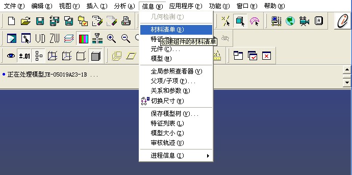

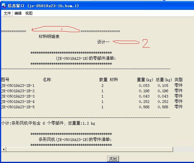

组件装配窗口,信息材料清单中的固定信息在哪里编辑修改啊 (圈出部分)7 U. G( a" }, d1 C; L9 `6 p  w
高手请赐教,不甚感激。

选取整个表格,右键点击,属性中设置一下文本格式,修改即可。这个方法楼主试一下,看看可不可以

看看config.pro中是否有以下选项
3 z: |" R& E+ X) N% v/ F' ?; V3 Ebom_format 例D:\Program Files\proe_stds\drawing\bom.fmt
  [" ?4 n; @7 Z9 f+ a8 h: Z6 J这个文件的格式就是由bom.fmt所决定的4 b" V) u9 H' s$ c0 y: y! M
要修改就修改bom.fmt,用记事本打开编辑就可以。
