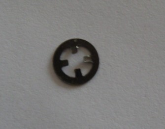

有锁紧的功能  挡圈之类的 是什么标准 应该叫什么啊

可能是垫圈。

用螺母一压,那四个爪子就陷入了轴的空刀里了,应该是这个结构,呵呵!!

这叫内齿锁紧挡圈,与GB/T致861.1-1987 有点差别(齿少一些)。

这个零件标准应该是国外的

看看这个是什么标准件啊
样品是用来类似挡圈用的 那四个角有锁紧的作用

就叫止退档圈,在机械设计手册上查的到。市场上也有卖的。

车间的师傅们叫做:防松垫圈 。螺母旋紧后用手锤砸紧四角。

应该是垫圈。

防松垫圈不是应该四个角翘起的么?

应该是锁紧垫圈。

应该不是金属件,是塑料之类的,用于一些五金类装配件中的吧,防止螺栓,螺母脱落的.美国公司用的很多.

内齿锁紧挡圈,到美国或德国的标准件找找!

非标止退垫圈

是挡圈,防脱落

非标内齿锁紧挡圈

应属内齿锁紧垫圈。

我们叫梅花档圈

应该是垫圈。。。应该叫内齿华司。
