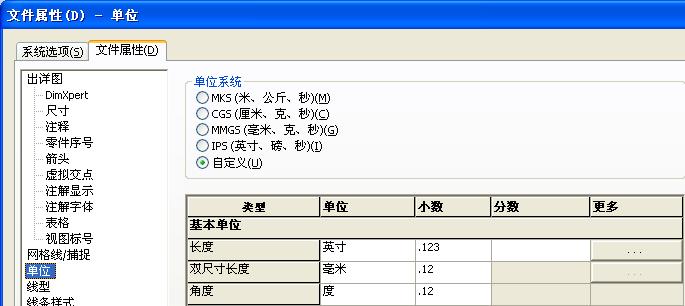

1.请问有没有办法可以保存我自定义设置,不需要每次打开就要重新设置,比如箭头样式,尺寸显示方式和精度4 z) C, U0 q4 v# ~$ o
2.请问怎么显示公英制尺寸,让英制尺寸在公制尺寸上面,我现在点了显示双尺寸,结果英制尺寸虽然在上面但却在中括号里面,标准应该是公制尺寸用中括号,英制没有

* y/ Z8 v! G4 x' m& W7 T! W1、自定义设置要做在模板中下次才不用在设置!$ O# q5 C) @8 \: Q- F+ X
2、单位问题,已经做好的文件就一个个的改吧,如果将来还有不少,那就把模板的单位属性改成这样!, M4 }% d) p% P" X3 i9 |! p9 z8 ^
建议你做两套模板文件,一套公制,一套英制就好了!

在系统选项里设定好后再保存图纸格式试试吧
