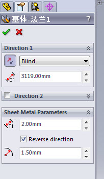

[讨论] 大BUG,钣金展开出错了

看了楼主的文件,如楼主所言,的确展开后在没有折弯的方向上长了10mm,3119变成了3129.

本帖最后由 gneful 于 2010-1-17 13:34 编辑 2 _% d# P% Q% h1 y" T- R
/ `3 t( }2 @+ d9 e% l
零件里有两个配置,而且两个配置中的尺寸是不一样的
2 U9 u( g% |) {( [( e8 u5 e把那个派生的配置删掉就好了。
2 e( Q" q. ?' R  O9 {& |/ A# M  r% o
6 @% a5 I7 q) T, K0 W: H. w+ I由于变化的尺寸是链接自装配体的,这个派生的配置又是自动生成的,而且这个文件已经在3个不同版本的SW中保存过。所以问题出在哪里不好判断。
1 U% z5 `5 r9 w  ^
& S  Y9 ~* b1 J) ?  u; ^& _我已经把自己能想象到的可能出问题的环节都试过了,还没找到问题所在。
: Q8 _, w/ r/ T2 ?可能是一个隐藏很深,而且不太容易触碰的bug。当然误操作的可能更大

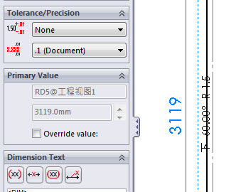

零件图长度是参考装配图的,涉及公司机密,不宜上传,见谅。) N# O1 f! y7 d+ R# z' l& D, m9 Q. g
但在同一个工程图里出现3129与3119不同尺寸就不正常了。

发表于 2010-1-18 09:57:44 | 显示全部楼层 来自: 中国河南郑州
我模拟了一下出错过程,大家批批。. |* E: ^0 e) q( E# }/ F' s# g# J
1.在装配图1中生成零件3,4
/ i1 D" ~' @) c% X  k- A- Q& Y2.生成工程图47 y# K8 O! m. l% W5 u1 T% i' S
3.修改零件3与零件1的距离3 z. |/ ~9 c7 y# K8 P
4.保存全部后,关闭sw: d/ B7 S6 |% H8 m3 N0 q
5.只打开零件4和工程图4,工程图4就出错了
9 }7 Q7 N0 u) V$ ~( K/ q+ f如果先打开装配图,再打开零件4,最后 ...# q7 n/ O+ Y% |- _2 [
ykylq 发表于 2010-1-17 23:01 http://www.3dportal.cn/discuz/images/common/back.gif
! G! ]* A: ?2 _  o: p' v
: b( a, `5 W( q: w/ e) h9 N: J几个零件之间的关联是通过装配体传递实现的,如果不打开装配体,关联就不能传递,这样结果就是错的
: C1 J7 |5 B' G! N/ [2 d
3 M: `$ `3 I; `+ y# M( P楼主将关联的外部参考全部断开,数据就可以还原为真实值!. N2 z& `6 S, X; r
个人建议:设计完成出图阶段,最好将所有外部参考都断开,否则数据值很容易出错,本人就在这里吃过一次亏!
