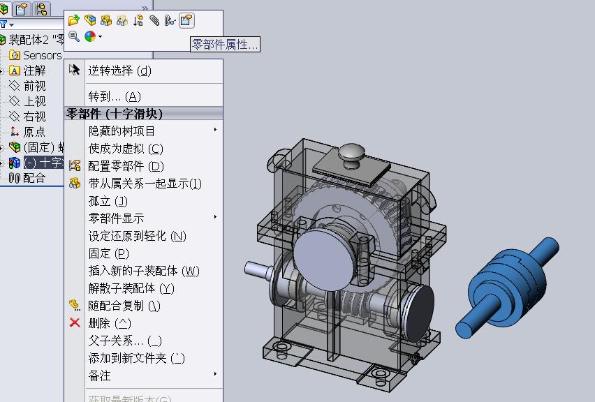

[已解决] 为什么在子装配体中可以运动的零件,在总装配体却不能动了!!!!
发表于 2010-1-16 18:48:07 | 显示全部楼层 |阅读模式 来自: 中国湖北武汉
请各位老大帮我解决一下!!!!
发表于 2010-1-16 19:36:23 | 显示全部楼层 来自: 中国天津
总装中的--灵活--固定--和子装一样--就可以动了。。。一层一层的设置一样。。。
发表于 2010-1-16 19:44:25 | 显示全部楼层 来自: 中国河北保定
如图设置即可,其实这些都是最基本的帮助里就有

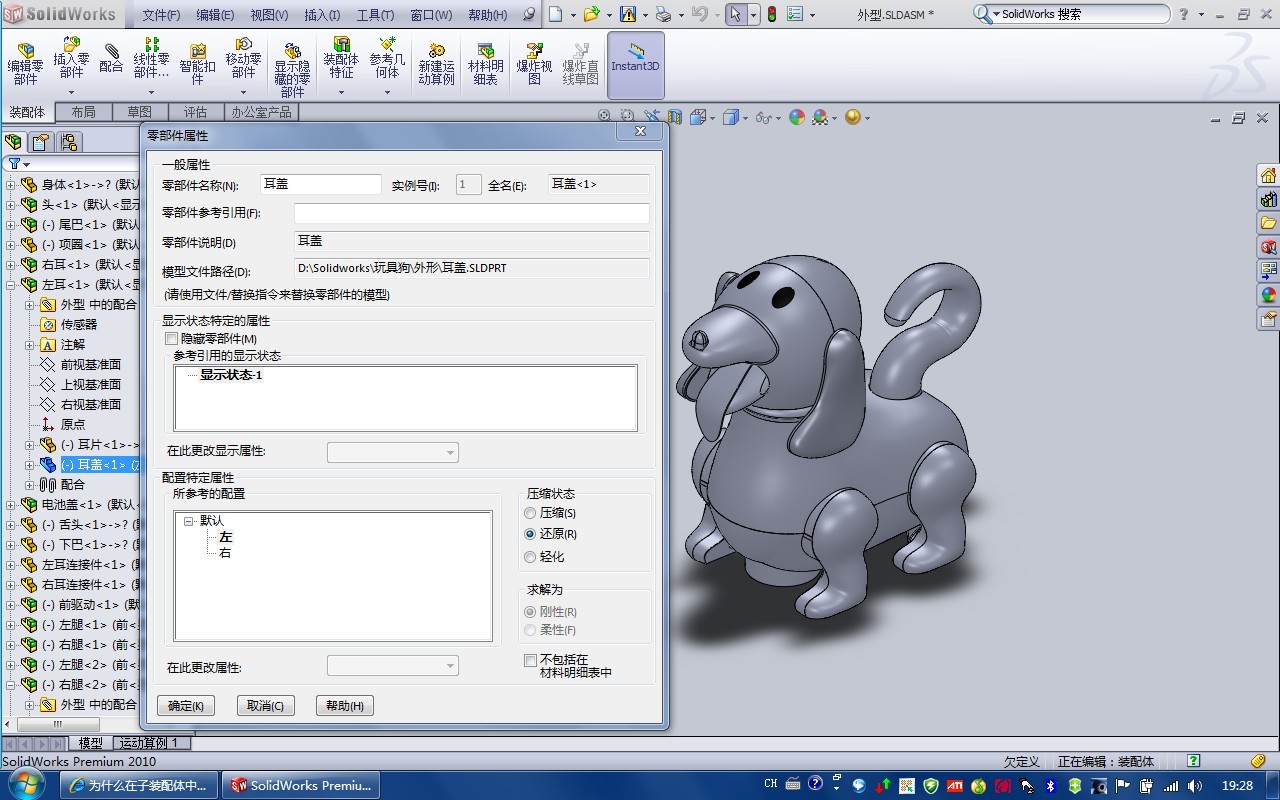

发表于 2010-1-16 20:55:28 | 显示全部楼层 来自: 中国台湾
最重要的舊是3樓的第二張圖右下角,要將求解設定為『柔性』。

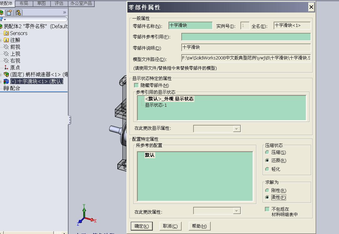

以前我画装配时一个个零件装的,后来也是看帮助发现这个功能的!!和三楼的一样,但是注意子装配体一定要将配合关系弄正确
发表于 2010-1-17 20:00:50 | 显示全部楼层 来自: 中国辽宁鞍山
在装配体中选中的插入的装配体然后点右键在零部件属性中将特征中的固定改为灵活就可以了,这个我试过,可以的

请问三楼前辈 如下图中 求解为 钢性 柔性 是灰色的 烦请赐教 谢谢

请问三楼前辈 如下图中 求解为 钢性 柔性 是灰色的 烦请赐教 谢谢" [# ]$ e  m+ c3 v# l% N* g, H
szat51980 发表于 2010-2-25 19:32 http://www.3dportal.cn/discuz/images/common/back.gif
$ _3 C9 `) o: P9 p3 j1 }
你要选择子装配体,不是选择子装配体里的零件
