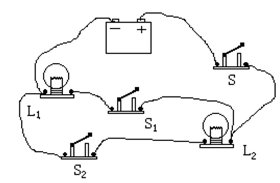

发表于 2010-1-16 19:16:57 | 显示全部楼层 |阅读模式 来自: 中国上海
画出下面并联电路的电路图
$ p2 O) q9 r0 G- H小弟我是名还没入门的新手,属于在职,正在学习维修电工,但是以前学的电路方面的东西还都忘了,还请南来北往的大哥们,多多指教。

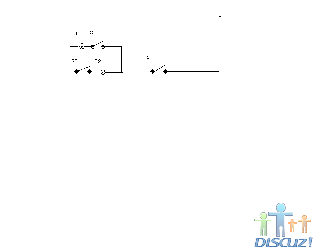

发表于 2010-1-16 20:25:34 | 显示全部楼层 来自: 中国河南洛阳
画出下面并联电路的电路图
郝工在线 + 3 应助
 楼主| 发表于 2010-1-16 22:31:44 | 显示全部楼层 来自: 中国上海
感谢楼上的大哥无私的帮助。能说说这个图怎么看,偶看不明白
发表于 2010-1-17 00:58:07 | 显示全部楼层 来自: 中国河南洛阳
那就先看看这个电路能看懂么,这是个手电筒的电路,开关接通灯就会亮。慢慢来。

 楼主| 发表于 2010-1-17 07:34:51 | 显示全部楼层 来自: 中国上海
这个我看懂了,但是我有一点还是想不明白,在我初中学物理时,看见的电路图都是循环的,是个封闭的图形,大哥你画的怎么不是封闭的呀
发表于 2010-1-17 09:36:02 | 显示全部楼层 来自: 中国河南洛阳
/ x9 N9 }  F$ `( f( n
7 t) o( o# t: G电气制图分原理图和接线图,元件明细表,这个是原理图,你给的图是接线图,要两个图配合来理解,原理图中的+。-是接电池的,这样看其实原理图也是5 d% L$ Q* b5 {9 x9 t6 h
闭合回路。

发表于 2010-1-17 13:45:15 | 显示全部楼层 来自: 中国江苏无锡
二楼解答完全正确。

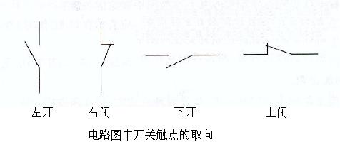

发表于 2010-1-17 17:45:40 | 显示全部楼层 来自: 中国吉林长春
* y$ i( r3 ^/ s! p8 B% O
二楼解答完全正确。; A1 ~4 _3 _+ u% F; c. q
yhlwx 发表于 2010-1-17 13:45 http://www.3dportal.cn/discuz/images/common/back.gif
1 O/ I( C  U8 L, S( n; ]6 y; k2 p0 i/ G) p  ~6 K: J
不要轻易就下“完全正确”的结论。只能说二楼的解答还算基本正确。其中的不足之处在于其开关符号的画法并不正规。/ _4 X( G# m. _) G! j! D3 j, X
# `1 \) d) ~4 u7 y在电路图中,关于“触点符号的取向”" L. s) N+ E; ~. x- u0 Q
    “为了与设定的动作方向一致,触点符号的取向应该是:当操作元器件时,水平连接线的触点,动作向上;垂直连接线的触点,动作向右。”
6 h% t4 u& R( I/ D: U6 _: O: F% x0 t- u- N7 j- F; q
    国标中关于触点画法的上述规定,被人们总结为“下开上闭,左开右闭”。

发表于 2010-1-26 23:50:05 | 显示全部楼层 来自: 中国浙江金华
两灯并联后经总开关

发表于 2010-2-14 10:24:27 | 显示全部楼层 来自: 中国浙江温州
这就是一个基本电路,S是总开关,  S1,S2分别控制L1,L2!
