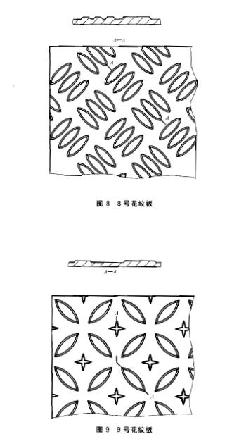

发表于 2010-1-19 09:02:57 | 显示全部楼层 来自: 中国上海
可以先看看GB/T 3618-2006《铝及铝合金花纹板》,标准中铝合金版的花纹样式有好多种,有这样的花纹肯定有这样的设备啦。
发表于 2010-1-19 09:12:18 | 显示全部楼层 来自: 中国上海
8楼提的不错,通常买现成的花纹板即可满足生产需要。: p& Z2 {7 j, L% V) a0 ]$ M
上面的那些花纹,均是铝厂用压辊轧制的成品。如果特殊定制,成本巨大,周期超长,实无必要。
% a  @: R! M/ @! `" b  Y: E& d如果是条带(宽度较小),做个类似的压花装置并非困难,但成本、周期亦需考量,谨慎为好。
/ i0 t. s8 k; l, g5 m, z; A另一方法是用冲床加工,能逼近效果,但还是有所区别。
