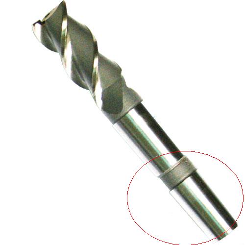

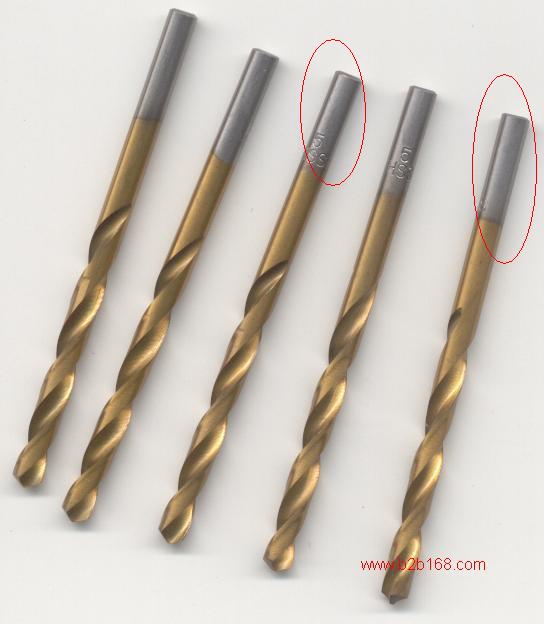

请教各位大人
( ^1 {2 V+ d7 p8 c+ r, T) [7 u6 \! w截面尺寸较小,轴向较长的车刀,钻头,铣刀这类的工具,整体淬火+回火后
' T9 r3 J' {' a$ E! L- F  x还需要对被夹持的尾部进行热处理增强其韧性吗?: }0 Q1 b8 E! Q
上图说得清楚点; w5 ]0 g+ W3 \& q3 ^7 j
就是圈内部分还需要再热处理吗?! t0 C, U4 P$ e3 p9 s" p6 O
/ d# ?6 d& Y- z 锥柄麻花钻.jpg

不需要啦....再次处理纯属浪费成本..
发表于 2010-1-17 22:08:21 | 显示全部楼层 来自: 中国广东深圳
应该不需要,一般钻头,铣刀这类的工具,已整体热处理。
发表于 2010-1-20 16:14:32 | 显示全部楼层 来自: 中国台湾
小尺寸不需要,大尺寸刀刃與夾持部位使用不同材料
发表于 2010-1-20 16:28:14 | 显示全部楼层 来自: 中国陕西西安
一般这种切削工具都不需要再进行处理了,增加成本

4# 0836449
, C9 Z% ]% _' s* B% ?) W' k' N不同材料? 那怎么结合呢?
发表于 2010-1-21 20:45:06 | 显示全部楼层 来自: LAN
. }4 O- Z) s1 F4 n( g-->一般钻头是采用局部淬火(夹持尾部不淬)后再回火!
tdragonfu + 2 技术讨论
发表于 2010-1-28 00:22:55 | 显示全部楼层 来自: 中国广东深圳
需要提高的是整体的抗冲击韧性
发表于 2010-1-28 09:05:08 | 显示全部楼层 来自: 中国北京
还是处理一下好!增加成本怕什么?质量好才有生命,国人就是图省事,最后毁自己。
发表于 2010-2-2 22:03:02 | 显示全部楼层 来自: 中国重庆
不需要对被夹持的尾部进行热处理增强其韧性,此类刀具基本都是局部淬火
发表于 2010-2-3 09:37:04 | 显示全部楼层 来自: 日本
不需要。经整体淬火+回火后,夹持部已有一定的韧性了。
