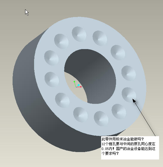

: c$ `/ |2 c8 i5 j2 h) q我这12个锥孔上面要放钢珠,钢珠陷入的深度均要一样!: h( f7 f! X3 |2 N0 n
做这产品的产家说粉末烧结的,平面本身都会有点变形,大平面会不平!
; v4 ]' d, R+ z7 _/ K且孔深度也会难保证
+ r) O2 @, ^, N- J; \  d$ e由于对这个设备不了解,请高手指点下!
发表于 2010-1-17 13:01:18 | 显示全部楼层 来自: 中国广东珠海
可以制作,尺寸、形位误差要求高的需后续加工保证。

发表于 2010-1-18 20:53:36 | 显示全部楼层 来自: 中国北京
没问题。
5 A. J+ ~+ t1 c4 Z$ `4 G/ t粉末冶金上面结构的精度是由后期加工精度决定的。8 f; K- \* e1 `3 u
北京粉末冶金研究所或者西安宝德等单位问题都不大。

发表于 2010-1-20 15:08:47 | 显示全部楼层 来自: 中国广东广州
这个精度要求高了,难以一次成型出来
9 b2 q4 P8 P! |' c& I, l3 ~3 w/ g$ Q* ~# z7 s! o
你是想做钢珠凸轮结构的气动冲击头吧?
发表于 2010-6-20 17:06:25 | 显示全部楼层 来自: 中国重庆
楼主,你的径向尺寸有多大
* N2 h4 A' p- ?7 a由于粉末冶金件成形时密度不可能均匀一致,烧结也不可避免存在变形,要达到0.05,径向尺寸越大将越难做。即使后续机加工,12孔的深度要一致也很难

发表于 2010-6-21 08:11:21 | 显示全部楼层 来自: 中国辽宁沈阳
因不了解你选用粉末烧结工艺的工艺前提如何,不好建议更适合的工艺。单就所提到的工艺尺寸精度问题来说,精度并非很高,工艺难度不大,应该不是什么太大问题,后续加工完全可以保证。
发表于 2010-6-21 08:30:47 | 显示全部楼层 来自: 中国上海
一次成型达到此精度是不可能的,可以采用MIM工艺,建议分析一下成本,不能一次成型再后续加工看来不一定非采用粉末冶金工艺,再说粉末冶金的零件整体强度也不一定合格

烧结后需要精整,大平面不会不平

发表于 2010-9-23 10:25:41 | 显示全部楼层 来自: 中国湖北襄阳
可以采用粉末冶金,粉末冶金零件具备自润滑等特性,正好适合,先压成形,再烧结,后整形,磨到尺寸
