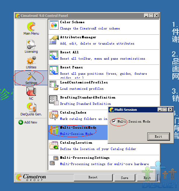

发表于 2010-1-17 12:15:54 | 显示全部楼层 |阅读模式 来自: 中国浙江宁波
先生们女士们 谁能帮我解决哈 cimatron e9  怎样可以同时开多个窗口啊 以前的版本 好搞   e9 我搞不好  也不知道那里可以搞 8 J7 X, \3 G) U  \2 W+ v1 y2 h
拜托了 !!!!!!!!!!!!
发表于 2010-1-17 13:49:07 | 显示全部楼层 来自: 中国广东深圳

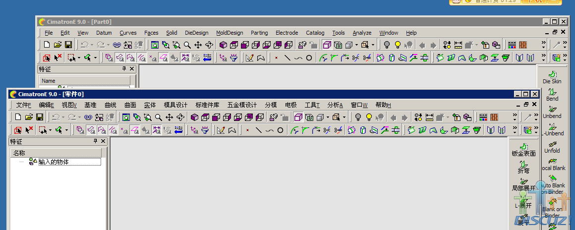

在这里.......

多谢
发表于 2010-1-20 21:47:04 | 显示全部楼层 来自: 中国河北唐山
谢谢啊   总算解决了
发表于 2010-1-20 21:52:32 | 显示全部楼层 来自: 中国台湾
谢谢啊  ...
