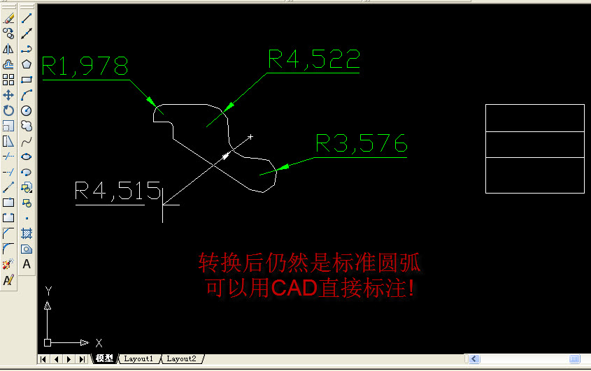

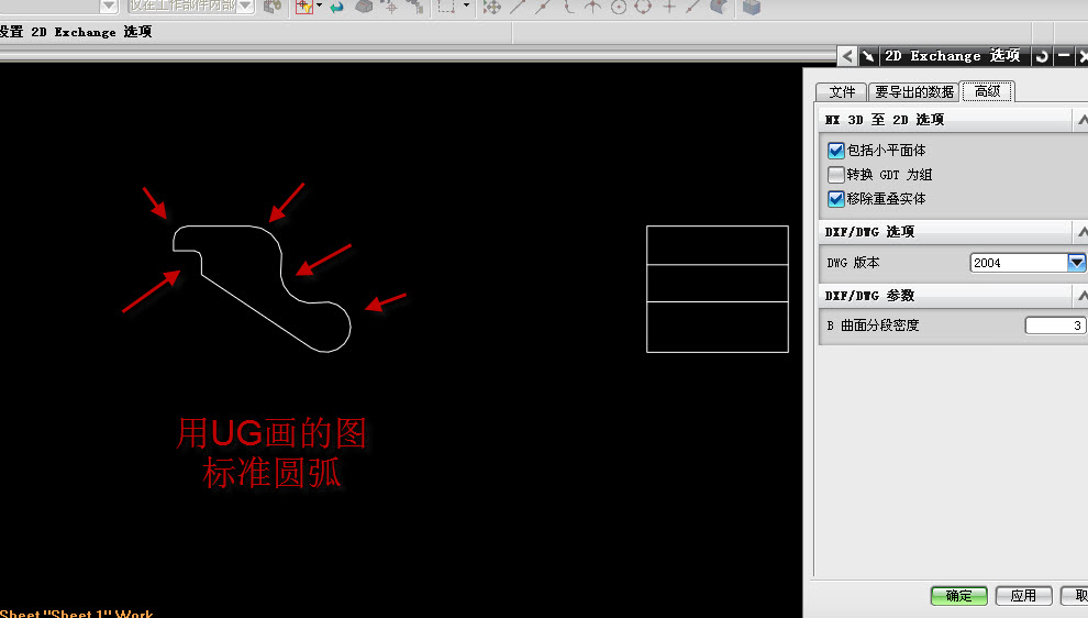

有没有对 导出圆弧曲线做调整?9 d" }/ j) t2 |% C
好像圆弧导到CAD里面都无法测量
( Z5 B3 t9 C# T" F. a: C得要重新画~
8 v6 A0 W- A- ?2 @2 B6 W( C如果遇到 圆弧多的地方这样做很麻烦- -/ A* x; U) v- e- O' u4 |
有解决办法吗?
发表于 2010-1-17 20:33:57 | 显示全部楼层 来自: 中国四川广元
用UG自身作的标准圆弧转换后基本还是原样:
. H: G  V) F& w* s9 a3 _8 F 1.jpg 2.jpg
beyond2009 + 5 应助
发表于 2010-2-20 17:49:14 | 显示全部楼层 来自: 中国浙江宁波
这个ug4直接输出的话,在cad里打开尺寸无法标注,高版本ug6好象没有这个问题
