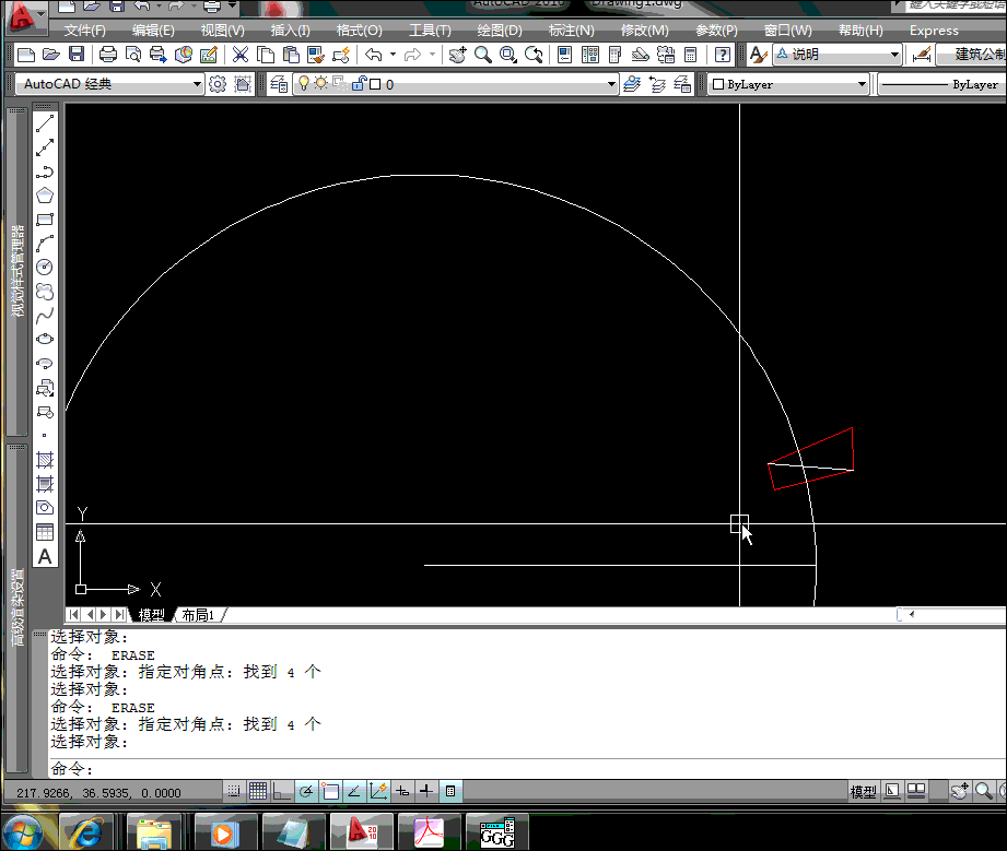

7 Z! G! X3 ~' Q" R在变换角度时用一命令可以连续变换角度,只需要输入角度就可以," x, `) c( }; P" B' `' H
以前我用过的,但现忘了,有谁知道的请指点一下!!谢谢了!!!!

首先,选择要操作的对象,直接点一个旋转基点,然后输入ro,回车,c回车,再输入旋转角度,而后若想连续在之前那个角度值继续旋转的话按ctrl然后移动鼠标,再连续单击

不好意思,这个操作模式不是我想要的,是在线长不变的情况下,连续旋转!!

选中需要旋转的对象
) c& h5 n! h6 z3 J. y7 U+ @鼠标左键单击夹点一次,使夹点变成红色
9 g* o& [) ^. Y8 l; [$ y5 T按下空格键两次,使命令提示符中出现旋转这一项
- K. G, z$ {0 b" c: P0 F9 e$ ]按下“C”,再按下“B”鼠标左键单击选择基点,再按下“R”,再次单击刚才选择的基点,接单击参照点,最后一步单击目标点,每单击一次就会复制一个对象。
$ v2 n3 A& d' _+ s4 U4 m  c& x0 E这便是名副其实的多重旋转复制1 h" h3 h( H, L1 }( k
; O  l2 x1 a9 E. l: K8 m, x
不知道楼主需要是不是这个结果
2005llnn + 3 应助
