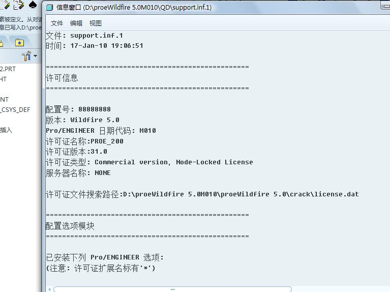

我的PROE是5.0M010版本,& K" G: g3 a& A" |% t. ^5 `
今天要做一个螺旋线,从方程建立时,到定义方程是不能弹出定义用的记事本对话框,我用这个版本没有建立过从方程的基准曲线,不知道是不是版本的问题,以前的4.0是可以的!0 Y7 ]  f1 A8 G$ Q, v
! @5 L0 E: M- \0 V" ^4 |# I这是我的PROE版本信息5 F8 n0 A0 E" Y/ ~3 G
* M) }; ^4 t! X点击定义方程弹不出记事本对话框!
1 N# o5 `4 N! ]' k5 f大家有没有这个问题啊?+ s+ ?" K& |6 |7 t& {' S* X
还有我的PROE是绿色版,不用注册,点击BIN下的ptcsetup也不会出现配置安置安装对话框!
