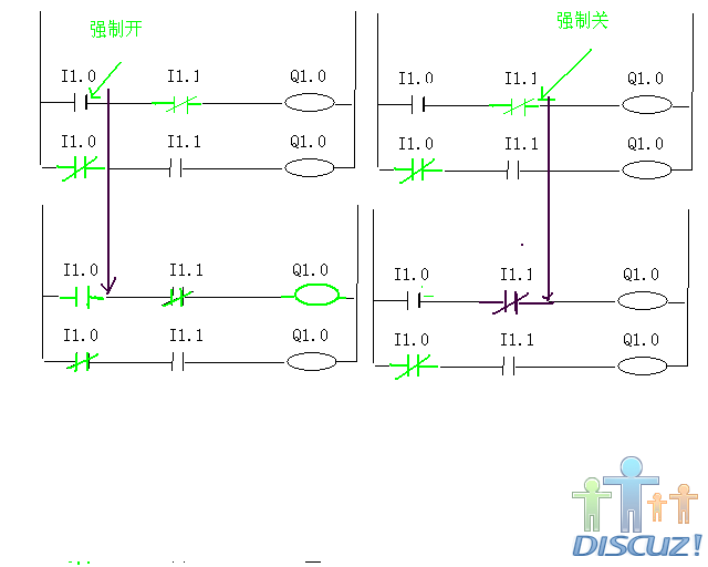

ab plc 中的 切换位,与 强制开 ,强制关 有什么不同。在联机检修中,比如a点物理线路断路,现在我想把它软连接上,是该使用强制关闭,还是切换位。再者,仅仅这一行的强制关闭 会不会影响其他地方a点也强制关闭。本人初学。先谢谢啦。

/ _. A& M" M2 U* n' `7 I+ K1 H5 P- W强制关就是使原来的带电触点或线圈断电(常闭断开)- Q/ H) G; }) v! p$ M% M
强制开就是使原来的不带电触点或线圈带电(常开闭合)
& Q3 f- J2 f- L' C- k比如a点物理线路断路,现在我想把它软连接上,是该使用强制关闭,还是切换位。
- M( \5 q) q6 h  t* t  r  ]8 _两种都可以。
+ s. ~/ q+ |4 D& U& d仅仅这一行的强制关闭 会不会影响其他地方a点也强制关闭。
8 S  {8 ^" R, _# r1 k0 n* k  U& f不会。切换位就会影响其他地方a点也强制关闭。

在RSLOGIX500/5000中,如果使用TOGGLE BIT功能,所有点都受影响。楼上的图似乎不是AB的软件

首先谢谢两位的解答。还是不太明白,在模拟器上操作,切换位操作时相关对变绿色,输出也变绿色。强制开,或者强制关操作时,相关点会显示no 或者0ff 相关输出部分没有任何 反映,另外,强制关或者强制开操作时,不相关程序行的这个点也会被强制。& C9 N. V5 H' Z6 u# o- d3 d
