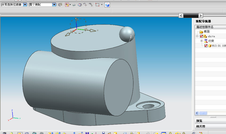

我是ug新手,设计好实体后,为什么在装配时,导入的部件会显示原先隐藏的特征,请问如何处理

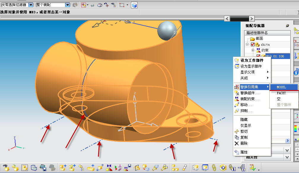

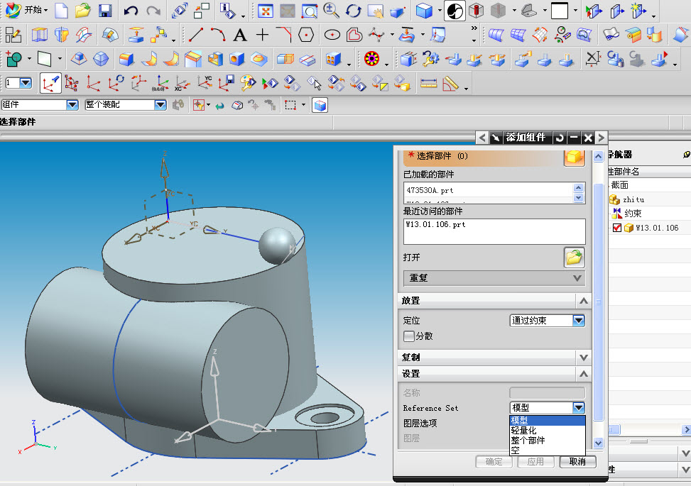

那是由于在加载组件时引用集选择了“整个部件”,可以通过更改引用集达到目的:

还有其他方法吗?隐藏的片体还是显示呀?
