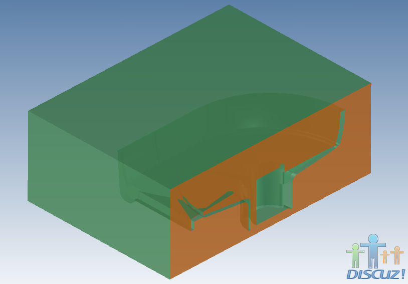

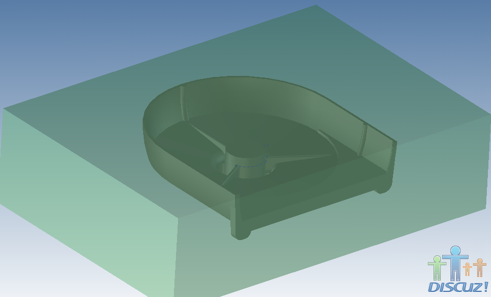

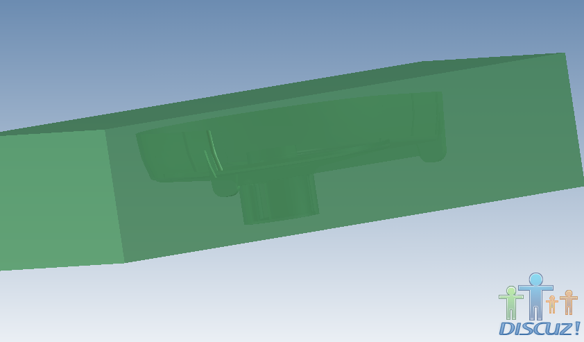

如题     简单说一下吧  就是说 用CAXA能不能  把生成的实体模型放进方框里面达到切割的效果  就像UG一样  进行减运算   使方框里出现一个抽空的模型1 l. E2 X! C+ O: t' \/ U; X3 i
- J1 N6 j/ B8 k9 `6 z* ]- l补充问题   4楼有提问  希望大家都出个主意

完全可以做到的。
发表于 2010-1-18 07:58:38 | 显示全部楼层 来自: 中国河南郑州
caxa有布尔运算,当然可以做。
发表于 2010-1-18 11:56:17 | 显示全部楼层 来自: 中国浙江宁波
当然可以,其操作步骤是先将前两个里用布尔运算合在一起,然后先点击外层的方料,后击里面的零件,再点布尔运算减就成了。

2 r, \1 }6 Y5 R. U6 G2 }. H谢冬虫夏草  师傅咯`   这个我用 UG 做出来了   但还是觉得 实体简单的多  UG操作太繁琐  麻烦
# G0 c7 G) n( O: P, _# x9 Y/ _所以就想用 实体做。   我先练习练习再说
 楼主| 发表于 2010-1-18 20:25:42 | 显示全部楼层 来自: 中国四川乐山
4# dongchongxiacao : |0 \+ `1 X0 U3 M- ^: c
还有一个问题      就是  用两个 方框 用布尔运算做成  一个正面的模和一个反面的模,不是分裂零件.
( S) G! O1 ?& N5 ?4 G1 I2 _% F9 g两模 合起来刚好就是那个零件 的样子  其实 说 简单点 就是  做成  那个零件的 模具  分上下模。 实体实在是入门级的。 求教了 谢谢
