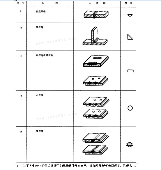

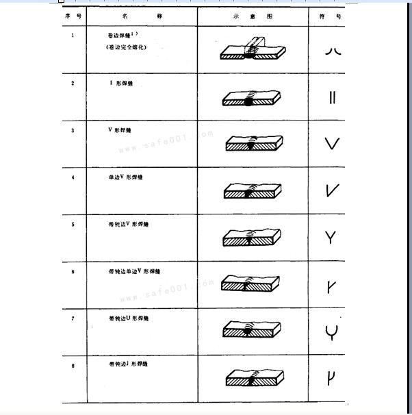

发表于 2010-1-18 10:03:26 | 显示全部楼层 来自: 中国江苏常州
本帖最后由 eastlakewater 于 2010-1-18 10:07 编辑 " \7 P# h; a. q; q5 N2 L
) @& k9 Q! ]8 c9 G+ O不会吧/ H, G4 s: E5 t0 _: q1 }% w( h2 i
焊接要做个燕尾槽的形式?
' T, \$ X1 p8 t0 ^为了强度?' q7 Y" B  u  k, R
太复杂了
; \, |  N# ~& h焊接的接头有这种吗?
