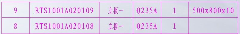

[求助] 怎样在注解中插入零件特征尺寸参数
发表于 2010-1-18 10:26:35 | 显示全部楼层 |阅读模式 来自: 中国湖北黄冈
比如零件的尺寸是500x800x10
, V9 p4 N* k7 X# l+ f  f在装配工程图的表格或注解中,怎样抓取这三个尺寸!,当三维实体尺寸改变时,这三个尺寸500,800,10也跟着变

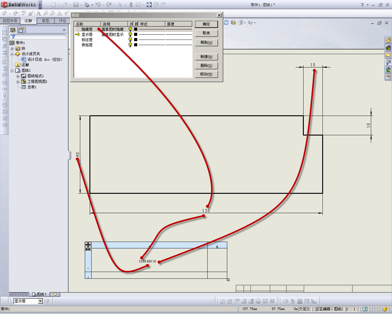

发表于 2010-1-18 15:31:45 | 显示全部楼层 来自: 中国湖北黄冈
先在工程图中标尺寸,在表格中输入输入A,或其他数字,选中后点尺寸,表格中的A就变成500了,如不用尺寸,删除标注的尺寸即可

. i( A( n& [! l% g$ \& B: i* q是个好方法又学了一招,刚才还想问 如果在工程图里不标这个尺寸,在工程图的表格里怎么关联到零件或者部件里那?+ t6 M! u$ P' g) ~
试了试 我搞不定 怎么也关联不到,后来想起一方法,把工程图里的尺寸和表格关联后 将这个不想看到的尺寸 放进 隐藏的图层里面,表格中的数据还好用。

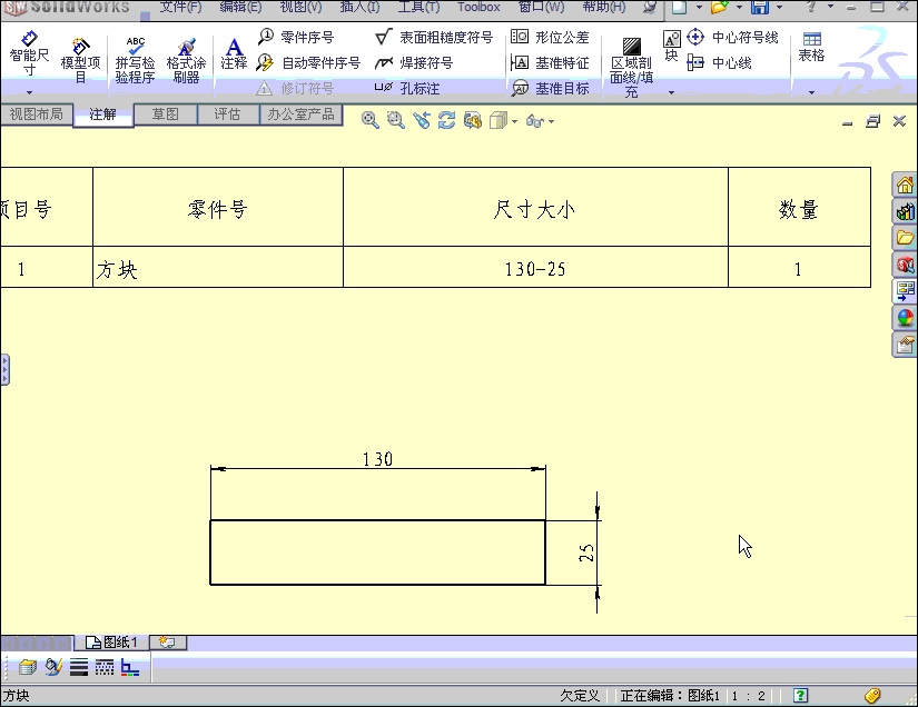

发表于 2010-1-18 18:07:57 | 显示全部楼层 来自: 中国江苏常州
自定义属性里去,再在这个表格里做个链接就好,做好后效果如下,

 楼主| 发表于 2010-1-19 09:00:37 | 显示全部楼层 来自: 中国湖北黄冈
谢谢2楼,4楼,
+ V5 [9 v* J& q3 z六楼的方法不错,但只看到效果,没有方法,能告诉我吗?
发表于 2010-1-19 10:11:27 | 显示全部楼层 来自: 中国江苏常州
谢谢2楼,4楼,
6 k; e3 o) B/ _- j# r9 _4 P' }& k六楼的方法不错,但只看到效果,没有方法,能告诉我吗?
3 z* u. Q( b1 F! ~( x- jIKKO 发表于 2010-1-19 09:00 http://www.3dportal.cn/discuz/images/common/back.gif
# O3 u. V9 q9 [* \

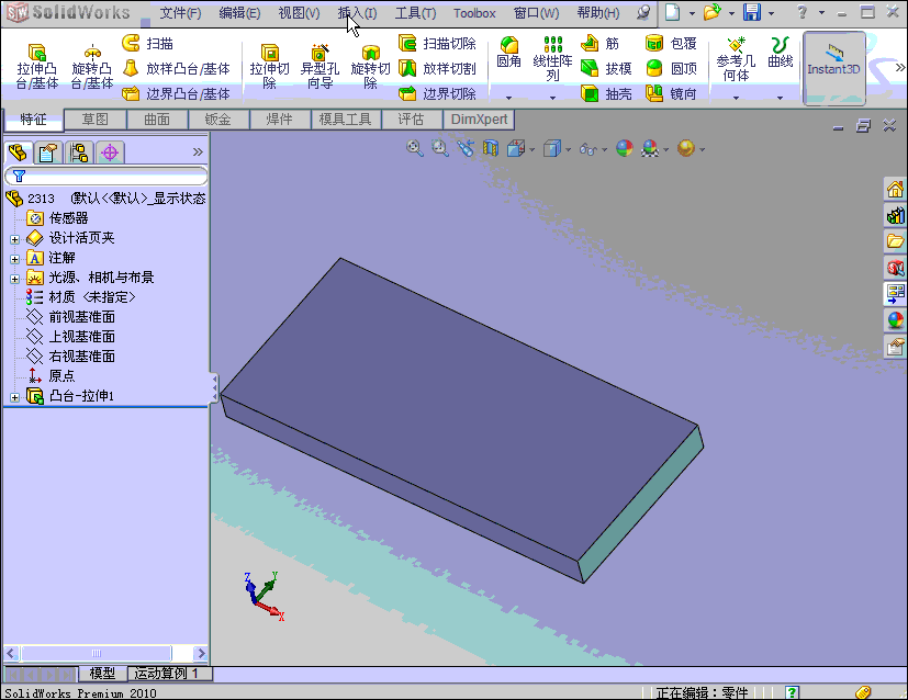

4 i# Z% R6 c: q; A% N, V可以的,我做了个要零件里面的,道理一样,你看着再想会就知道了,
发表于 2010-1-19 10:23:42 | 显示全部楼层 来自: 中国湖北黄冈
楼上的方法不错,单只能在零件里做,在装配模式下,不能插入零件的尺寸参数,也就是说在零件BOM表中插入不了零件的尺寸参数。还有高招没?
