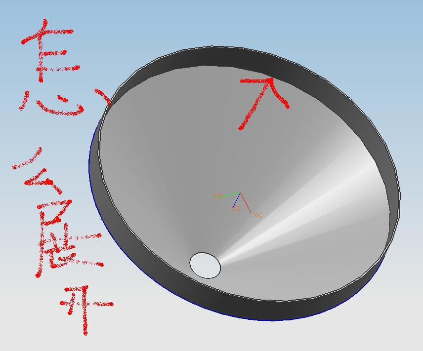

漏斗怎么展开?如图# @- q% Y# a" F
实际做漏斗的时候,圆锥部分和圆柱部分那地方 怎么做?点焊?0 x4 V9 J, N9 T( u. w% m( _1 a
谢谢

圆柱的底线展开式直线,而圆锥的底线展开式弧线,这2种线没有办法同时展开。

这个分成两部分做,圆锥部分和圆柱部分分开做,焊接!

9 j8 L4 S& r, x4 S- C6 @我觉得根据漏斗的母线和漏斗最大直径圆周笔算一下就可以了,不需要那么麻烦吧。L=2πr;Q=L/2πR.

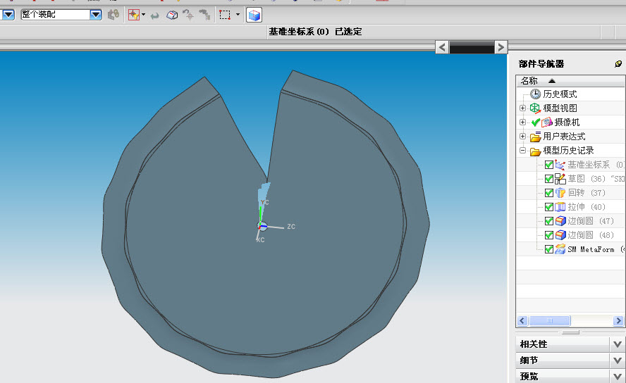

要强制展开也可以:8 h9 }- n4 d) U3 a  y6 \9 }
astrokylin + 3 应助

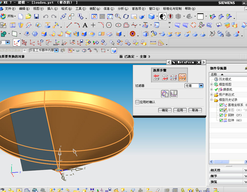

楼主应先说明该件的使用功能和成型工艺,否则不同的工艺有不同的展开方法;如果采用拼焊的工艺,以上的答复都很正确,如果采用拉伸的模式实现,那就不行了,要整体展开,可参考分析中的一部成型分析命令展开,楼主搜索一下,可以找到相应的教程。

根据材料可以用钣金模块展开命令展开的。
