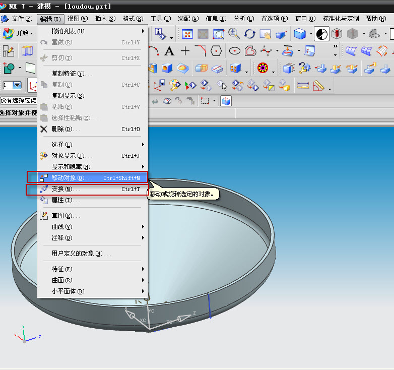

发表于 2010-1-18 11:23:04 | 显示全部楼层 |阅读模式 来自: 中国浙江杭州
以前转换里有平移什么,现在都不知道哪去,烦死人了,阵烈都用不来,有谁知道的请告一个

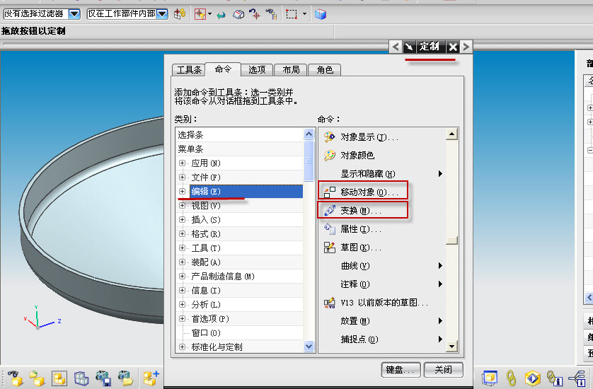

发表于 2010-1-18 19:36:08 | 显示全部楼层 来自: 中国四川广元
原来的变换命令从UG6就分为移动和变换两个命令了% }  A! s, N# p0 {) m  x* r. ^/ j) S0 S
astrokylin + 3 应助
