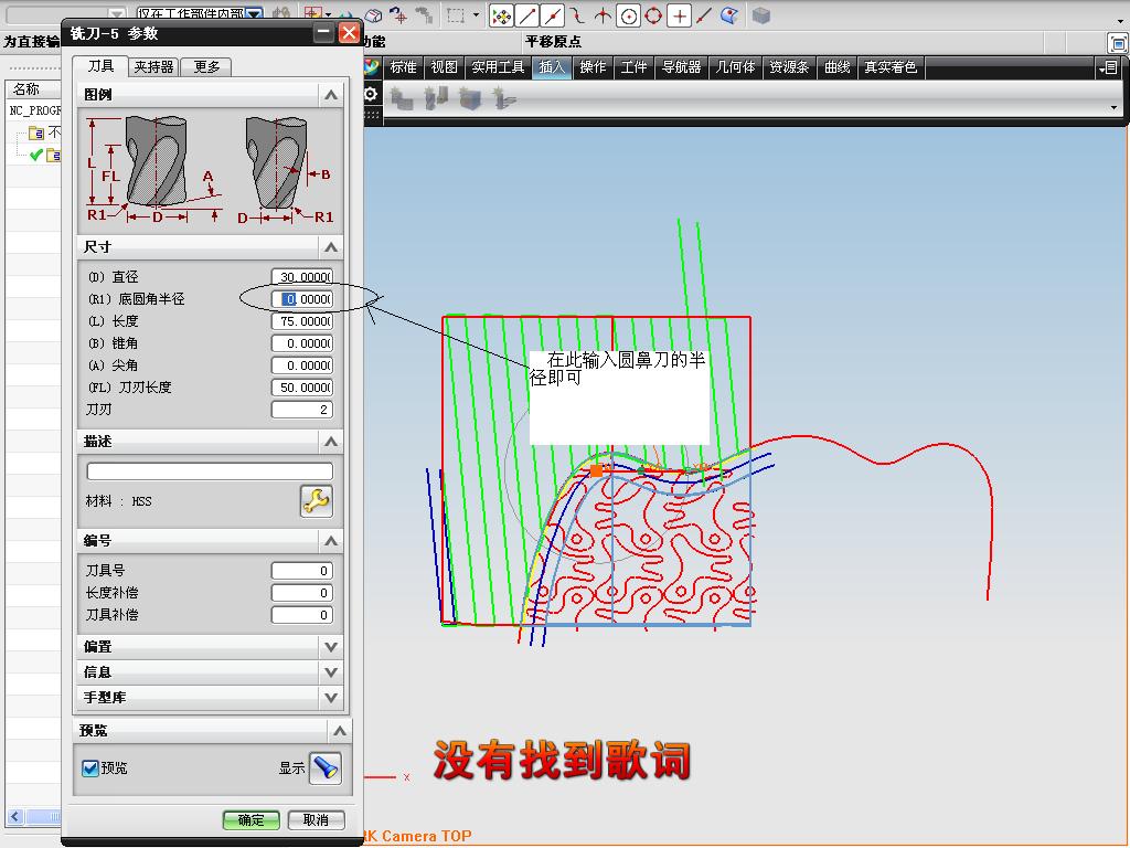

各位前辈  UG里怎么创建一把带刀片的刀(应该是end mill)我在UG2.0和3.0中找不到这样刀具的图标
发表于 2010-1-18 14:24:21 | 显示全部楼层 来自: 中国广东广州
建议LZ装个4.0或6.0的,上面什么样的刀都有,另外,你说的装刀片的刀,不知你是想创建圆鼻刀,还是鼓形刀
 楼主| 发表于 2010-1-19 19:49:44 | 显示全部楼层 来自: 中国北京
想创建圆鼻刀
发表于 2010-1-19 20:56:21 | 显示全部楼层 来自: 中国贵州贵阳
是不是盘铣刀?  直接来个直径和下半径 行吗>?
发表于 2010-1-19 23:12:12 | 显示全部楼层 来自: 中国广东广州
LZ看一下,是不是这样的
发表于 2010-1-20 17:15:30 | 显示全部楼层 来自: 中国浙江温州
4# skyhawk789 直接给个直径和下半径就可以
