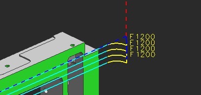

请问:ug生成刀路后进给速度可以在实体图上显示吗?如下图
发表于 2010-1-18 13:47:09 | 显示全部楼层 来自: 中国江苏苏州
可以的  :)

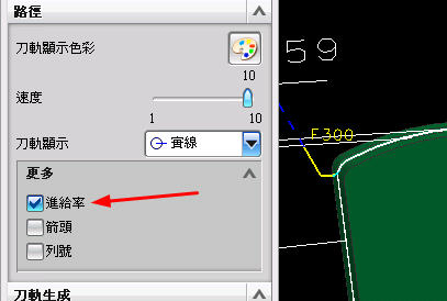

发表于 2010-1-18 17:29:38 | 显示全部楼层 来自: 中国台湾
選項裡--編輯顯示+ S! S% x( l; ~  `( e" m
