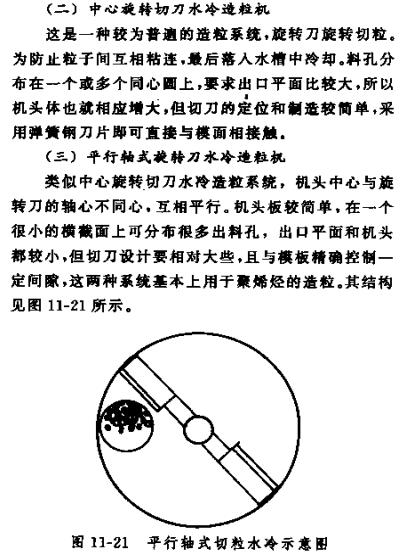

[已答复] 有没高手接触过这种水下切粒机,它的原理是怎样的?
发表于 2010-1-18 13:09:00 | 显示全部楼层 |阅读模式 来自: 中国广东广州

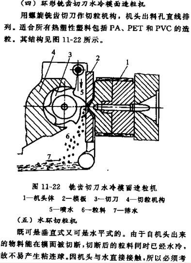

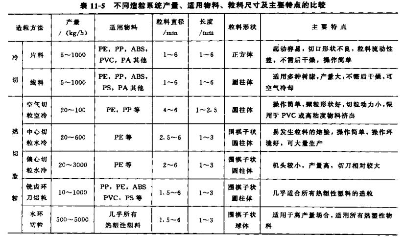

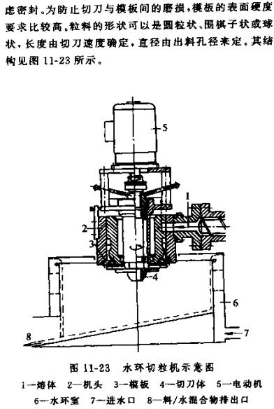

发表于 2010-1-19 09:45:06 | 显示全部楼层 来自: 中国上海
, r4 P+ ]1 z* P* c+ I8 E/ M: a' N
论坛中这方面的资料还是有的,希望楼主有空可详细查阅。- S5 i) Z) D; R" l6 B
随便抠了几张图,供你参考吧!
