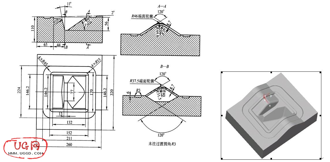

这是在别的论坛上看到的,请高手们看看,画一下。

 楼主| 发表于 2010-1-18 22:10:17 | 显示全部楼层 来自: 中国重庆
2# Med400p3c
9 ]3 `" ]7 D% S0 a7 U& E就是有些细节有点迷惑,你能做做,指教一下吗
发表于 2010-1-18 23:25:10 | 显示全部楼层 来自: 中国江苏常州
在proe里的画法,用草图画外形——拉伸——画“回”形槽的外形曲线,投影到曲面上——偏距——切中间的缺口,然后做四个拔模——倒所有圆角
发表于 2010-1-19 10:41:23 | 显示全部楼层 来自: 中国上海
冲模,画好毛坯件,找出分型面,然后用分型面分模具,刃口部位投影后做拉伸裁剪就可以

发表于 2010-1-19 13:26:58 | 显示全部楼层 来自: 中国广东深圳
很不清楚,数据看不清啊,但是外形没什么难的
