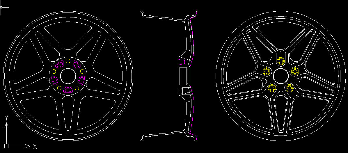

发表于 2010-1-18 15:50:23 | 显示全部楼层 |阅读模式 来自: 中国上海
这个CAD图如何用UG造型,请高手造型好后上传个视频教程

发表于 2010-1-19 10:22:19 | 显示全部楼层 来自: 中国福建三明
这个有图的的话就用DWG导入吧。然后旋转中间剖视图。再用主视图来切除一下。用后视图来进行倒角修正就行/ z/ E' s$ a; c0 E+ T( J* _
如果用SE的同步建模很快。UG没空去做了
发表于 2010-1-19 10:30:49 | 显示全部楼层 来自: 中国上海
轮毂吗,做外圆,内部阵列。
 楼主| 发表于 2010-1-19 10:40:23 | 显示全部楼层 来自: 中国上海
要用曲面做

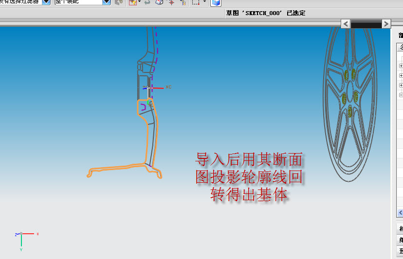

发表于 2010-1-19 23:56:46 | 显示全部楼层 来自: 中国四川广元
astrokylin + 5 应助
