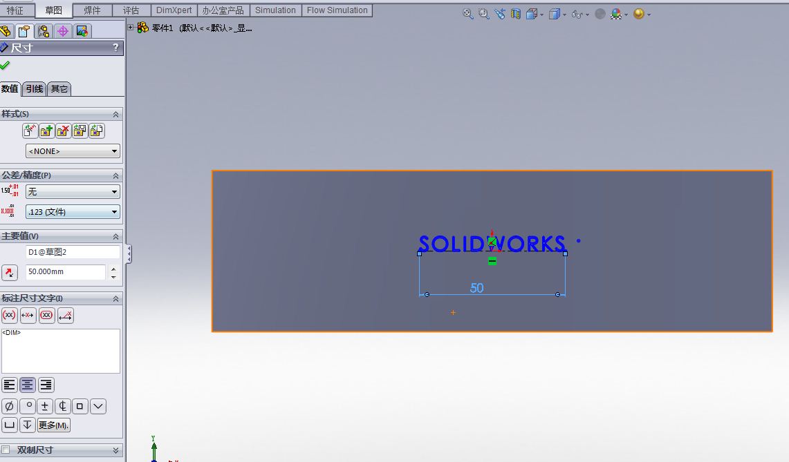

我们知道,在SW里文字可以附到直线或其它线条上来,那可不可以设置成当我直线变长时,文字的间距自动也变得和文字一样长??而且还想让这条直线正好在文字的中间而不是文字下方,因为这关系到文字的精确定位,而不用人工来计算!!

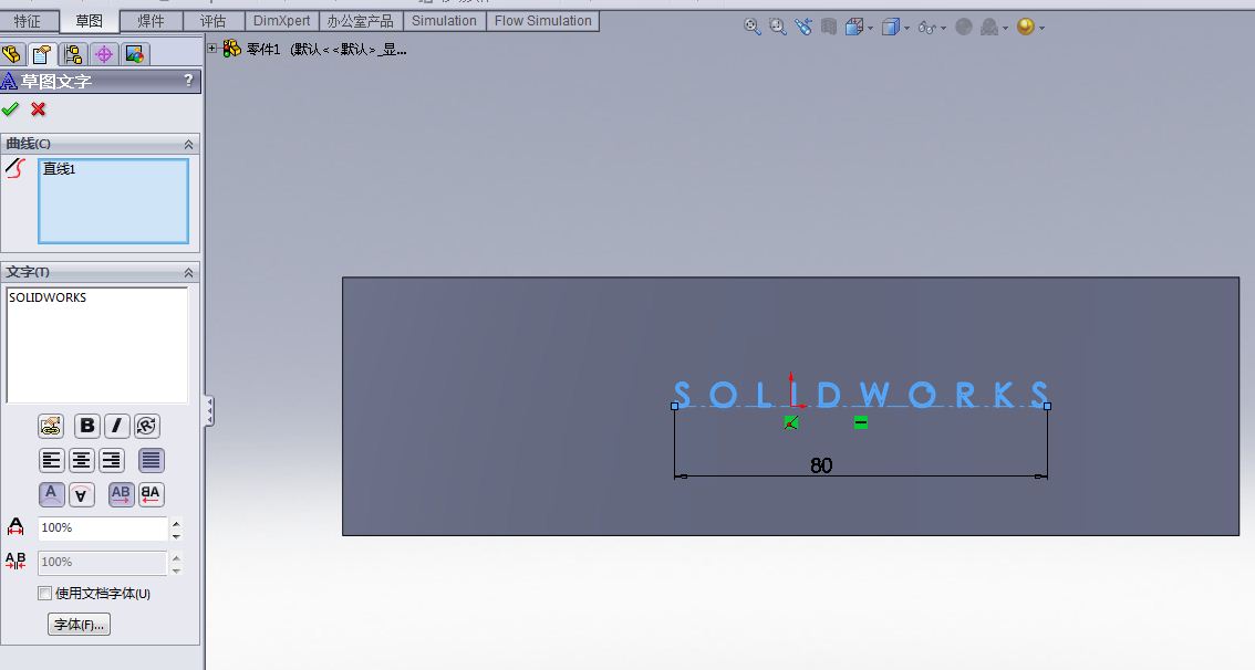

在草图文字里选择直线与文字两端对齐。

又学了一招,以前总是在调字的间距,这样调线的长度和位置就比较准确了!

在草图文字里选择直线与文字两端对齐。3 C0 V/ p/ h& G  I5 |$ W1 m% k
stephenzhu 发表于 2010-1-18 18:16 http://www.3dportal.cn/discuz/images/common/back.gif
9 _. D4 F, g- s! D
; Z3 Y* i4 ]0 K" ]* Y8 z; v9 h" \$ U8 o5 F' }
对齐是可以解决了,哈哈,谢谢,那让文字与直线的“重心”重合是不是暂时没有办法呀!!!
