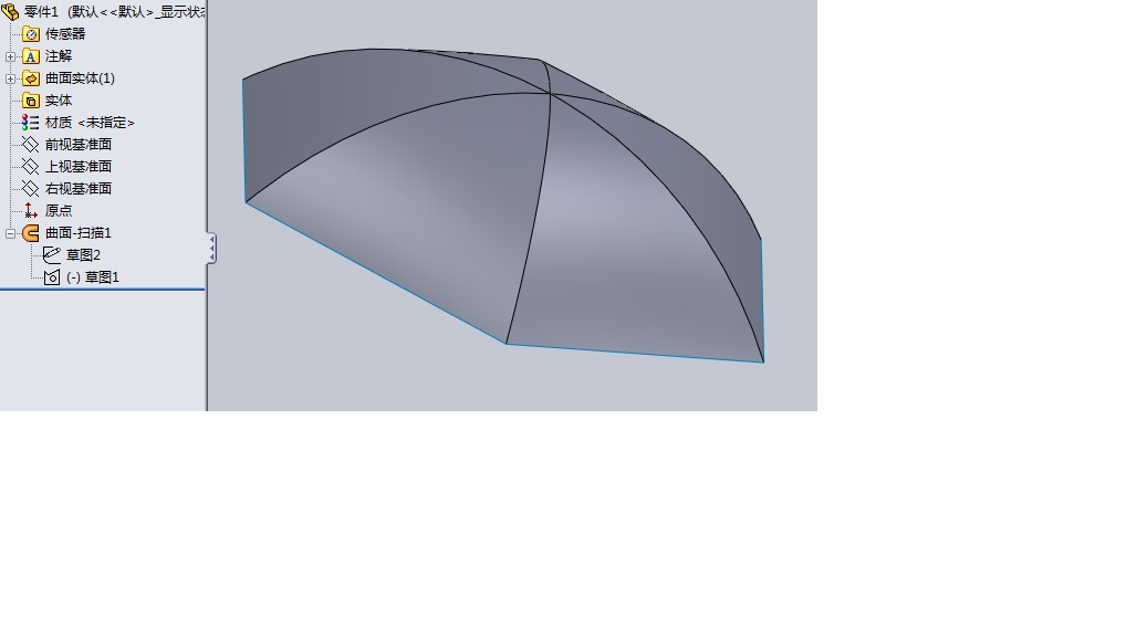

" k+ ~, }' I& @  X7 R( Z$ W如题 Snap1.jpg 零件16.rar (45.19 KB, 下载次数: 8)

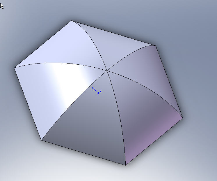

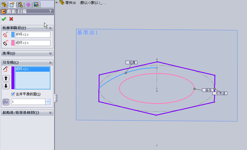

- M& u0 `4 k0 o$ `8 n做好了!!!主要调理好里面的关系
零件16.rar

发表于 2010-1-19 07:34:48 | 显示全部楼层 来自: 中国浙江金华
不知道2楼做的对不对?LZ说得不是很明白。
 楼主| 发表于 2010-1-19 07:56:04 | 显示全部楼层 来自: 中国河北廊坊
谢谢楼上2位,作的很对。

将圆弧等分为六等分,再扫描
发表于 2010-1-19 09:55:57 | 显示全部楼层 来自: 中国上海

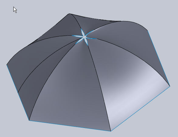

此题可以用2楼的“横扫”来做,但是建议取消“合并平滑的面”选项,这样出来的形状轮廓清晰。
" f) @' H, W0 b: m当然不用横扫,可以直接用六角形作为轮廓线,效果同样很好。
 楼主| 发表于 2010-1-20 13:20:38 | 显示全部楼层 来自: 中国河北廊坊
6# w_hs1 " _1 }5 t" P* D) O0 c( v5 d

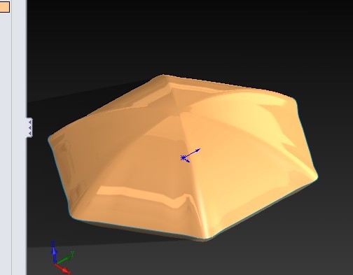

发表于 2010-1-20 14:50:58 | 显示全部楼层 来自: 中国江苏常州
本帖最后由 wljailj 于 2010-1-20 16:32 编辑 $ T7 U  b' z$ d) V4 r! N
4 Q! d8 f3 E) ]
楼主这样不是更像雨伞吗
复件 零件2.rar

发表于 2010-1-20 17:57:04 | 显示全部楼层 来自: 中国上海
6# w_hs1  - T) l- w+ \) X& v/ o
大师看看,取消光滑以后成了雨伞了,并且上面漏气1561684- i% \4 l: I5 g( r1 y& U3 c
gld123 发表于 2010-1-20 13:20 http://www.3dportal.cn/discuz/images/common/back.gif
+ D5 D" a7 u# f& y# `* k5 [1 @. H$ y3 n/ }6 S0 f3 F
我觉得楼主原本就想做一个像雨伞般的形状,总不至于要一个接缝处凹凸不整齐的东东吧.2 U' v0 g. C$ F: k4 V# G$ J
0 p, q1 l2 I; Q, w( Y但是不会漏气呀,不知你怎会漏气.: _/ ?7 }2 x+ r0 V- A
