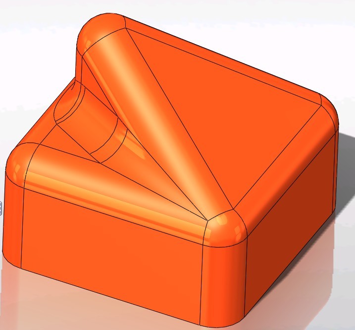

有意义的,这是SW里多实体里的一个小小部分,有这个功能我们可以做这样一个事情:如我公司是包装公司,你来图给我做保护罩,如泡沫的保护及其它,你来图为中性格式,这样我只要在一个方块上面导入你的模型,再用这个做个布尔运算就可以得出我要做的包装料来了。当然这只是一个小小的举例了,实用的时候还有很多的,如果哪位有兴趣的话可以拿这个模型来练一下,也许会对这“组合”会有一个另一方面的认识。原文件在压缩文件里,做出出图片这样就可以了,
