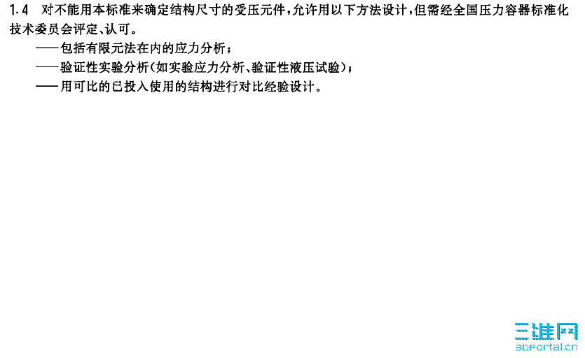

当容器中有天圆地方似的承压结构时,其强度应如何计算?还有拼焊起来的矩形接管其强度如何算?

下部是方的,由于趋圆效应,矩形接管底部的边角处应该为受力最苛刻的地方,计算方法未知,等待各位大狭解答。具体结果可以通过应力分析软件求得

形状不规则的壳体强度计算可以用ANSYS分析,求得最大应力。

; G& B# \! o, V1 e# Q) R根据GB150的要求,给出了三个渠道:- y9 V2 y3 }, W+ I1 |
untitled.PNG * z8 c3 e" i: F
从经济性和可行性来考虑,首选应力分析,可以采用ANSYS等应力分析计算软件
niao_csu + 3 应助
