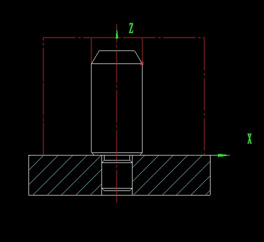

如题所述,一直不太理解

定位销和与孔配合的长短是有要求的,一般在0.5~1.2倍的直径长左右。过长有过定位问题。
发表于 2010-1-18 22:17:25 | 显示全部楼层 来自: 中国四川广安
贴图中定位销限制了X、Y的移动,Z的转动,平面限制了Z的移动,X、Y、Z转动,根据六点定则Z的转动自由度就过定位了
发表于 2010-1-18 22:20:42 | 显示全部楼层 来自: 中国四川广安
实际使用中定位销过长造成装夹困难,甚至保证不了加工精度
发表于 2010-1-19 09:16:40 | 显示全部楼层 来自: 中国江苏常州
这个很好理解啊
' e# C) ~3 G1 w' h  v- Z3 y短圆柱销简化为一个圆与零部件配合
" _+ x1 B9 c) T; w% _) ^: c0 S就是说:& \1 X' t+ c* \. c! ~. i
在XOZ;YOZ平面内是以个点6 B5 ?2 B! u4 Y
长圆柱销是以个柱与零部件配合
9 h- e/ t4 ~6 I2 F( a  t就是说:( G8 t% ?: E% J) V6 f6 F
在XOZ;YOZ平面内是两个点6 D5 J. O( O& c4 i
一个点与两个点的限制的自由度数量是不一样的。
, X2 p$ q8 _7 i4 ?' M  W+ S+ M% U8 c-------------3 T3 U2 C3 H+ O( f$ T
为了达到这个目的+ N7 k9 {; }. C! M: ]6 ]8 E0 f* e
销的中间是凹的,两头配合。
 楼主| 发表于 2010-1-20 18:20:33 | 显示全部楼层 来自: 中国北京
贴图中定位销限制了X、Y的移动,Z的转动,平面限制了Z的移动,X、Y、Z转动,根据六点定则Z的转动自由度就过定位了9 W8 {6 @4 t: Y7 U6 D
672623990 发表于 2010-1-18 22:17 http://www.3dportal.cn/discuz/images/common/back.gif
) h) G2 h$ k+ Z! e: v! U3 R- Q
! r( w9 L' G# p7 A4 R- j
3 s2 n! W8 f& m* X( k5 W4 _. Z
如果改为短销,Z轴转动就不过定位了吧
