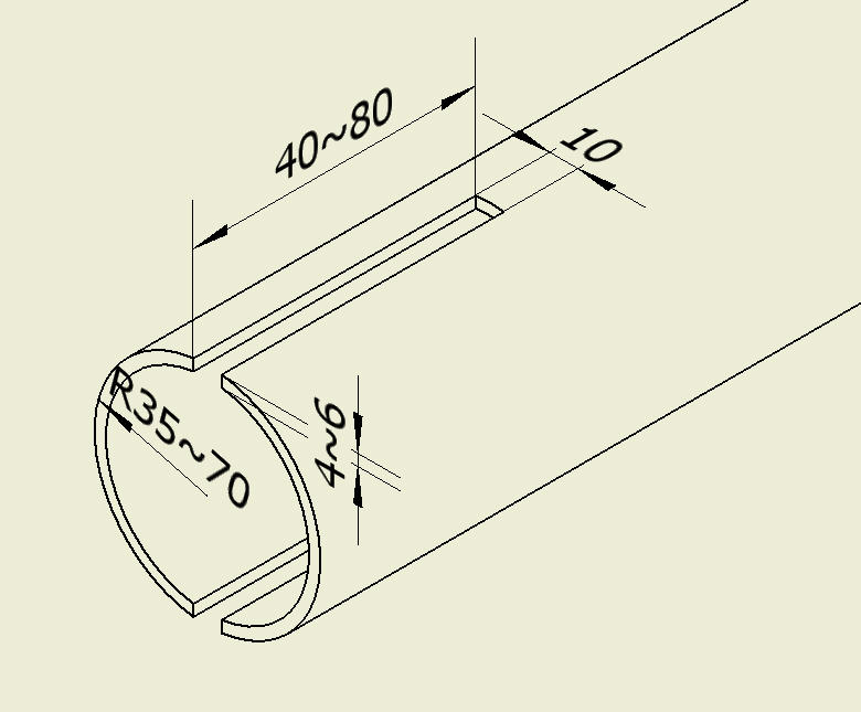

图示的钢管端头开槽后将插入连接板焊接,通常的加工方法是火焰切割,缺点是效率不高。是否可用冲裁的方式加工呢?我觉得可行。但对冲裁模具了解不多,在此向诸位高手请教,该如何入手呢?9 s; d, {+ z* c9 P: y8 J4 `  R
当然了,如果有专用机械,也请告知,谢谢。

现在火焰切割加工就能达到要求, 说明制件质量要求不高.  a( }4 Z, m" \, o6 G1 Z9 ?
产品零件量大的话, 可以考虑冲裁加工. 模具不复杂.+ n  I0 Q) j2 R$ M+ n. _* S, z0 D. F
若考虑通用加工(零件材料厚4--6mm), 按板厚6mm取冲裁间隙.

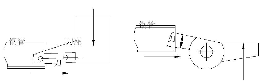

模具不复杂?呵呵,您不是高手至少也是熟手了。我现在的想法有两个,简单起见,均为加工一条槽后工件翻转180°再加工另一条槽。一见图左所示刀座做成7字形,刀座装在油压机的滑块上;二是刀座采用杠杆形式,需自行配置液压系统。但这两种方法都受制于开槽的长度,对刀座强度的要求很高。也许采用上述方法还有很多技术上的难题,不知诸位有何意见,请不吝指教。谢谢

. V$ @# n: u. y, \9 V- w个人认为楼主你想得有点复杂.这种模具, 与通用管材冲槽模同理, 下模悬臂模芯结构,
' o/ P3 t5 [& [' ]# m) Q1、采用单工序模,分两个工序, 冲完同端一条槽后, 冲同端另一条槽时, 以已冲制后的槽口定位.6 U/ ?+ w. n$ R6 Q+ p, q" G
2、采用斜楔结核,两端水平压一次冲制而成;

3 K6 [2 q* J  E5 o我补充一点,如果你加工数量不大,又缺少大冲床,可考虑用圆锯切管机或纵铣机来加工。

多谢两位的热心指点。可能之前我介绍得不够清楚,工件的管径由70至150,规格有15个,而且量大,如果采用下模悬臂模芯结构的话,需要配备很多模具吧。所以我才有采用斜切下料的想法,一刀一个槽,槽长用钢管送入深度控制。是否有点想当然了?

这属于冲双孔模具,在健身器材厂很普遍。将管子插入模芯,冲压即可。注模芯中镶嵌下模,下模板也镶嵌一下模,上端管壁的废料为下端的凸模,来落下端槽。

量大当然是用冲床了。如楼主所言,规格比较多,可考虑更换模芯,综合利用模具。
7 m. O# F- ?* h9 v6 |" r: j其实冲模价格不贵的,最好各开一套。效率出来了,成本自然回来了;质量保证了,报废少了,物耗又下来了;品质上去了,客户跑不了啊!
