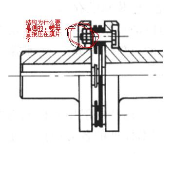

[已答复] 膜片联轴器结构,为什么要通的,螺母直接压在膜片上?

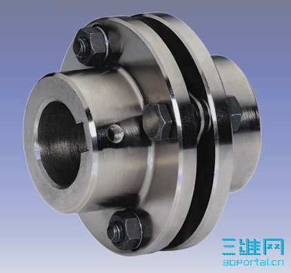

发表于 2010-1-19 22:11:19 | 显示全部楼层 来自: 中国广东东莞
结构特点:8 \4 u9 J- v' `, T# Y5 f5 m8 W% F+ C
  膜片联轴器是由几组薄的金属片(一般为不锈钢薄板)用特制的铰制孔螺栓交错地与两半联轴器连接,
4 M9 e# U& C& w% n9 f: L  e每组膜片由数片叠集而成,膜片分为连杆式和不同形状的整片式。膜片联轴器是一种新型、高性能的金6 f! X$ N: G1 q
属弹性元件挠性联轴器,靠膜片的弹性变形来补偿所连两轴的相对位移,其结构特点如下:
( }" \3 y( [; s# Z$ c  1、承载能力大,适用范围广,传递扭矩范围可达30-8100000N.m;
- B2 Y/ ^$ P# I! E# z0 ]  2、使用寿命长,工作温度范围大(最高可达+280℃),可在腐蚀介质中工作;3 y% x5 l3 g4 l3 d- v3 `, M
  3、结构简单,易于加工制造,没有磨损件,不需润滑,易于维修,震动小、无噪声;
* G6 x4 ]: Y) z4 \1 w4、安装、拆卸方便,拆卸时主机可不作轴向移动,具有很高的装配重复性.) P8 \/ b5 b! t; ?

这个道理都不懂,9 F* H- s, f5 `6 Q( I2 ], G
螺丝连在膜片和其中一个法兰上,与之相反,另一个螺丝连在膜片和另一法兰上。
7 _( e& l# g9 q% b- C' s/ {如果螺丝直接连在两法兰上,就是刚性连接了。就失去了允许偏心的功能了

 楼主| 发表于 2010-3-24 22:38:43 | 显示全部楼层 来自: 中国江西景德镇
哦·  明白了,谢谢指教。 再请教下该膜片怎么加工呢哦·  特别是外形,采用线切割还是铣工,如果线切割会对疲劳强度有很大影响? 2# 虎强
发表于 2010-3-25 10:49:18 | 显示全部楼层 来自: 中国山西太原
5# s2008b
7 |' a  M( x9 p+ y* ^/ ^: J' [7 J据JB/T 9147-1999标准规定,膜片联轴器的膜片是用1Cr18Ni9或1Cr18Ni9Ti薄板制作,是用冲压的方法成形,加工效率比线切割或铣高得多,对材料的机械性能没什么影响。

 楼主| 发表于 2011-1-12 20:02:16 | 显示全部楼层 来自: 中国江西景德镇
谢谢! 再想请教下,膜片联轴器上有6个空,膜片组件中每片膜片通过压环与衬套连接在一起,其中衬套翻边一问题,如何6个孔衬套同时翻边,且翻边力度选多少合适呢! 如何控制翻边的力。 6# gaoyns
