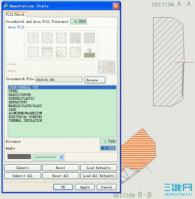

1 ~* I& g' H# `+ ?8 |1)楼主的问题,除了楼上诸位的所涉及的,还有一个被忽略的问题,就是剖面线的角度问题,我想软件的默认剖面线角度都是基于正投影而设定的(UG为45°),这样当你的投影视图不是沿着X轴、Y轴正投影,而是沿着与坐标轴成45°方向(或接近45°)投影下去,剖面线就会与投影视图边界平行(或接近平行),此时如果剖面线的距离设置得比较大,根本无法看到剖面线,如图1所示,不知楼主的问题是不是与我描述的接近;

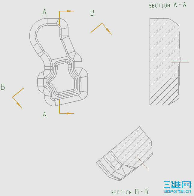

1 }4 J* D$ f8 k/ g2)如果上述成立,就需要同时“改变剖面线的距离和角度”,如图2所示;

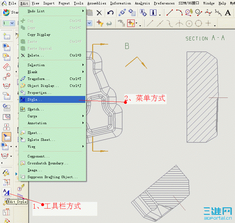

3)Style命令的进入方式有两种,Toolbar(工具栏):Drafting Edit->Edit Style;MainMenu(主菜单):Edit->Style......,如图3所示;
