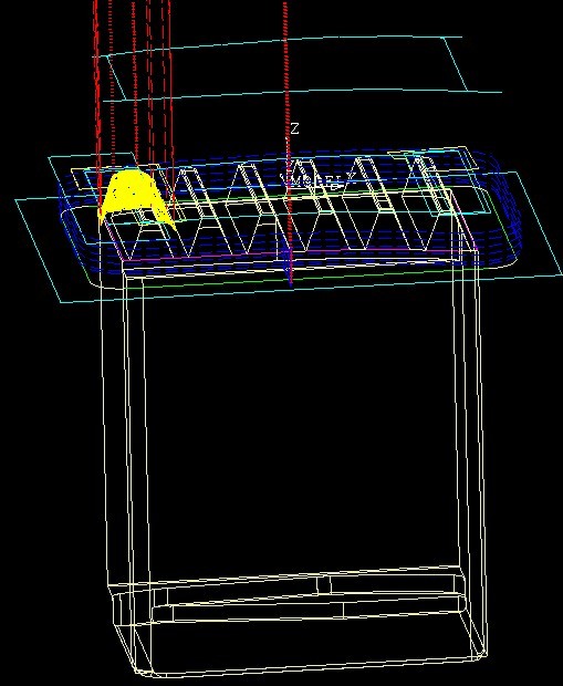

) J! i+ h0 E7 _/ ]. x7 X我刚学cimatron IT 12 ,没老师,都是自己在琢磨,谁帮我看下这个上面的轮廓线是怎么弄出来的?
: S6 o( A- b2 S4 P' U) r8 s0 Z8 q- m 未命名.jpg

好像是补助面
发表于 2010-1-20 02:11:44 | 显示全部楼层 来自: 中国江苏苏州
投影上去的
发表于 2010-1-24 14:49:45 | 显示全部楼层 来自: 中国台湾
找出曲面線, 將其投影到Z 方向(非 法向) 特定深度0 U2 C  ~4 J8 O/ K; ?- t
再予以修剪整理,留下要用的線條
