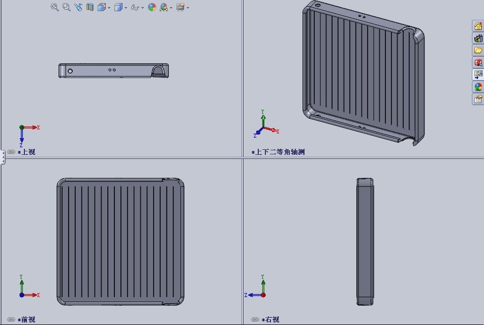

求助 模具高手 这个造型 用几套模具可以做出来 如果能做的话 请留下联系方式 天津附近最好 不是也没关系

我不做模具的,我做设备管理的,但是我们公司有相同的产品,如果比较大件的话,它的工艺分为:1,剪料  2,拉升  3,切边  4,冲孔

不是很大 252*252的 要有褶边的 就那里麻烦

再加一副成型模(成皱边的)应该是这些工序了。

我看,应2套

最好三套成型

是否先看看要求,比如公差位置度等等。因為要求不多的話,工序也不會一樣的。

上个具体的平面图,我们单位在做这类似的冲压件
