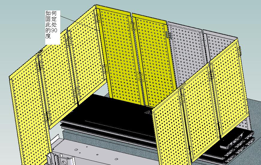

如何固定下图结构的90度呢,不是限位哦
发表于 2010-1-19 09:52:12 | 显示全部楼层 来自: 中国上海
买现成的五金件,或者自制90结构件安装在内角处即可。
asdolmlm + 2 技术交流
发表于 2010-1-19 11:30:38 | 显示全部楼层 来自: 中国浙江嘉兴
可以采用等边角钢,尺寸具体依据你的工件尺寸。
发表于 2010-1-19 14:42:05 | 显示全部楼层 来自: 中国河北石家庄
用等边角钢做支撑,用拉铆钉固定。
发表于 2010-1-19 15:23:17 | 显示全部楼层 来自: 中国辽宁沈阳
大概的结构是以圆盘底座固定在基础面上,圆盘中心立柱上端为【U型槽+螺纹夹紧压板】结构的小组件。
; ~/ O( _& ?1 m) i3 q  m该组件,有压制成型的钣金件,也有工程塑料制成的。五金市场可能有现成的,价格也不贵。# E  v. I2 s, I2 L7 d
如果,着急用,又买不到,可以自己做上端的夹紧组件,而下面的底座可买机床垫铁代用。
asdolmlm + 2 技术交流
发表于 2010-1-19 19:55:56 | 显示全部楼层 来自: 中国上海
用铝合金型材及附件 方便 也比较便宜
发表于 2010-1-20 12:48:53 | 显示全部楼层 来自: 中国浙江宁波
要求不严,用角铁,去五金市场应该都可以买到,要求严格自己做个三角铁块,加几个调节螺钉就OK。要多少度的偏差(10度内)都可以
asdolmlm + 2 技术交流
发表于 2010-1-20 16:56:05 | 显示全部楼层 来自: 中国浙江杭州
用90度角铁可以做到的
 楼主| 发表于 2010-1-20 17:18:35 | 显示全部楼层 来自: 中国江苏南京
谢谢楼上的几位,我这几块板子还是要折叠起来的,你们所说的角钢什么的能折叠后不干涉吗?
发表于 2010-1-20 19:06:58 | 显示全部楼层 来自: 中国台湾
装个斜撑或肘节斜撑就好;收起张开都容易。
发表于 2010-1-21 00:28:49 | 显示全部楼层 来自: 中国江苏常州
你的构件什么材料的,强度如何,都要说说清楚的。
 楼主| 发表于 2010-1-21 16:00:21 | 显示全部楼层 来自: 中国江苏南京
材料是1mm的钢板,

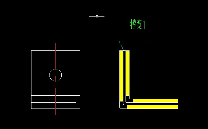

发表于 2010-1-22 11:51:18 | 显示全部楼层 来自: 中国江苏常州
* I& ]* Y+ l0 o' i5 w9 z9 C6 f. [  x8 s8 k, q) _) t% m- U' s
搞一个带槽的90度折边插片。
, c7 E) f; X. F7 B8 {+ d$ e% W5 E/ A  i, t* B; g( x* N2 T1 h% d
( V! L4 `! i. q/ m
带槽的90度折边插片如图
' u! T+ }! q: S 片.jpg
  S+ [$ D' Y+ D) u6 [) H
" f. X5 w0 b# Q! n( L使用方法:背面长条钢板加工长槽,与折边插片小孔通过螺钉联接,可移动和紧固。移下时,不影响折叠,侧板短嘛。
