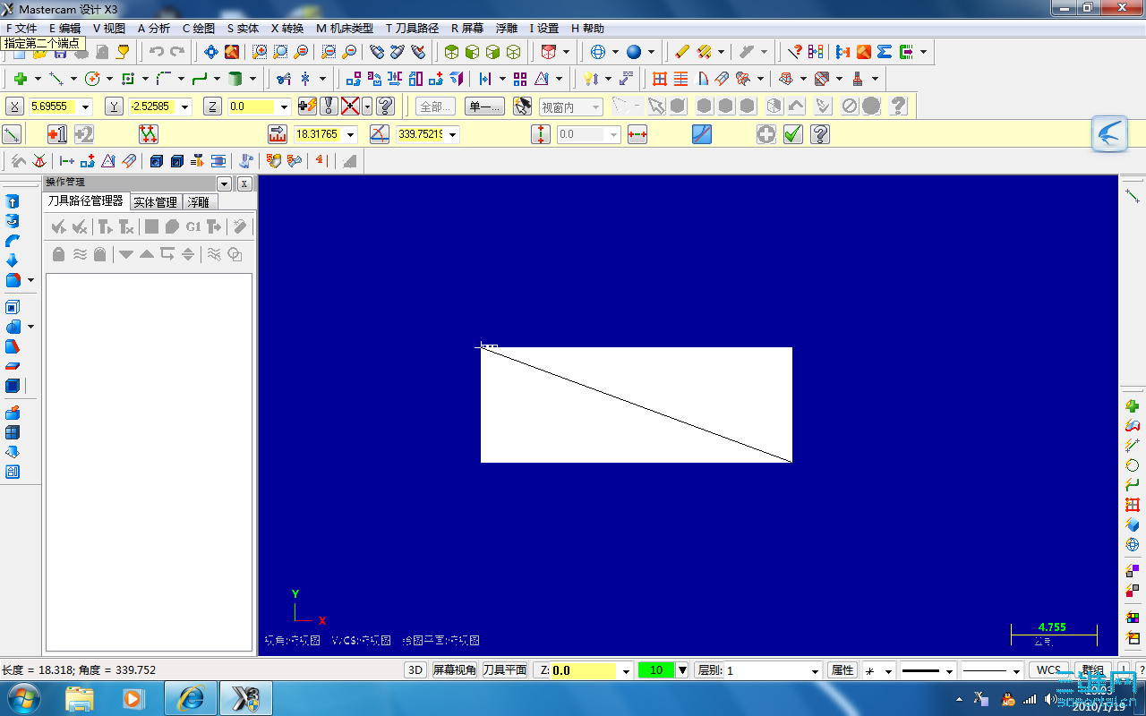

我在WIN 7显卡是ATI3470在系统中安装的MasterCAM,显示有问题,当画图时出现如附图在现象,请问如何设置?急!!!谢谢????

把绘图背景颜色改变就可以了

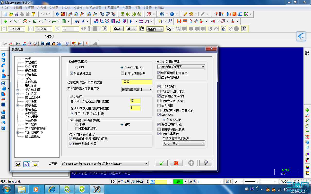

无标题.png 谢谢各位,我己已经解决了,就是把禁止硬件加速勾选即可。

把上面的禁止硬件加速打勾即可

用MC最好不要用A卡!我用A卡都遇到这问题,换成N卡都没事.
+ T7 A7 e- b& c- o! V$ A! E- KA卡用时最好不要装原驱,直接用装系统时的驱动也可解决!

应该是硬件加速的原因
