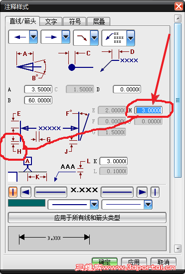

修改样式中“直线/箭头”的“H”值(方法一:右击基准符号点击样式)。

/ k8 v6 f# S/ a+ |/ e! E# b* _7 y怎么这么老的问题还在前面呀?
