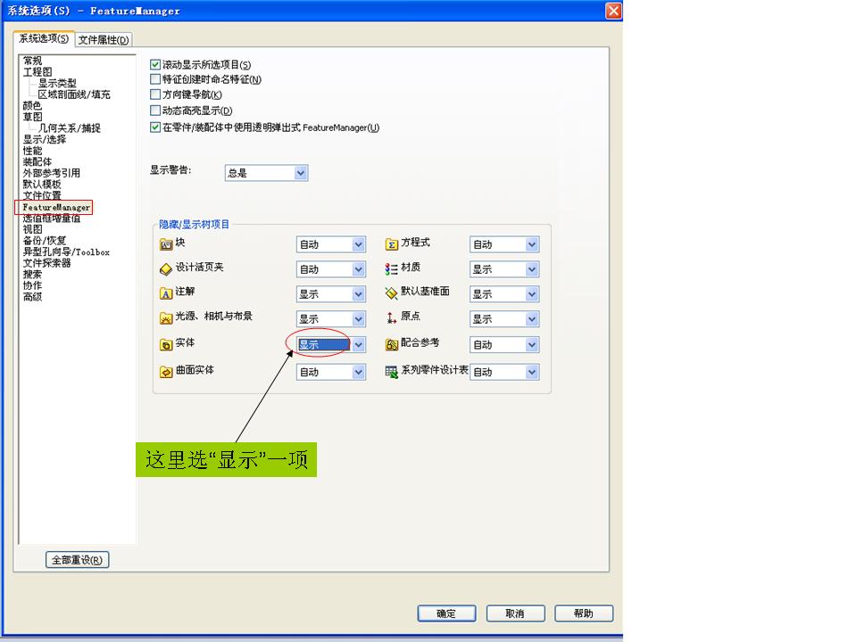

你是在选项里,把实体文件夹隐藏了。
 楼主| 发表于 2010-1-20 14:13:52 | 显示全部楼层 来自: 中国吉林长春
原来如此,问题解决了,多谢! 4# 123512736
