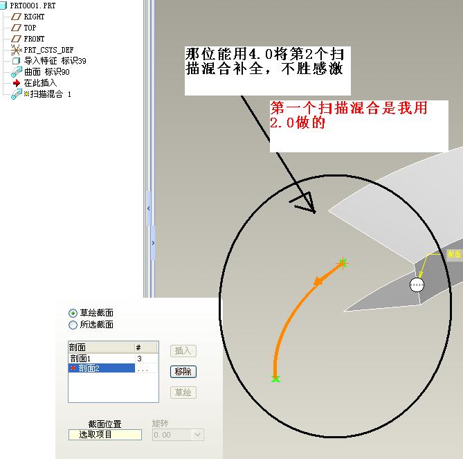

[求助] 怎样用一个点和一个四边截面在proe4.0 扫描混合
发表于 2010-1-19 12:04:36 | 显示全部楼层 |阅读模式 来自: 中国广东东莞
求高手
% C2 {8 C/ s, }( e3 Z怎样用一个点和一个四边形截面在 proe4.0 中进行扫描混合??! Y& E: ]$ K" |, z8 p% N
6 B8 }+ H1 z! c6 |+ i" L: c
(有两个截面,一个为点,另一个为任意一个三边或四边形截面)
( {. ?0 w  ~/ l& ~$ b本人在proe2.0r的版本中可做到,proe4.0中望高手指教。

 楼主| 发表于 2010-1-19 14:37:21 | 显示全部楼层 来自: 中国广东东莞
在2.0中做好,然后用4.0打开,慢慢理解!/ \( C* G) P8 V4 Y, q' h0 ~
YoungSpring_09 发表于 2010-1-19 12:11 http://www.3dportal.cn/discuz/images/common/back.gif
( A* a: l1 n! C- J0 L. e9 H
( h5 l; d& h: r, \在2.0中做好了再在4.0中打开以后介面是和2.0时一样,所以理解不到
' p( M/ j5 ]; {+ d& ]9 p3 n* A( ?! M5 A, v3 d7 E
( y% a/ _3 e5 U, T! b
) V% D6 e+ m7 y6 F/ [我在4.0中用两个截面是相同的段数是可以做到扫描混合的,只不过是用一个点和一个其它截面组成的做不到(因为点和另一个截面
3 c6 x8 i* m# q4 m0 m, N5 O% }  g段数不一样,而点又不可以打断,所以无解)
 楼主| 发表于 2010-1-19 15:05:59 | 显示全部楼层 来自: 中国广东东莞
# o* ~/ ~4 D# Y. x  ]/ D: m, w% N7 w6 ]. m( `+ j2 S0 X2 n
) l/ ]7 t- w8 O
- y: ~7 U4 T# h$ M  k: |我在4.0中用两个截面是相同的段数是可以做到扫描混合的,只不过是用一个点和一个其它截面组成的做不到(因为点和另一个截面7 E/ ]+ ^+ b. a, n
段数不一样 ...: s8 l$ Z+ @$ x2 q+ B
yanghc129 发表于 2010-1-19 14:37 http://www.3dportal.cn/discuz/images/common/back.gif
9 G8 U" s# A1 Q, y7 Z% I+ J! P& m$ M9 g+ Y- Y& `) d6 h; U
附上PART,那位兄弟能将第二个扫描混合补全,不胜感激。

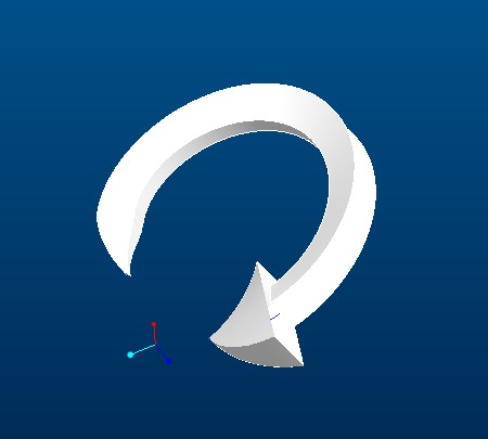

发表于 2010-1-19 20:55:28 | 显示全部楼层 来自: 中国北京
5 V" ?9 S; u9 ?$ ?1 [9 E5 S
& `7 h3 z5 A3 P( z是不是这样?
kevin_pcac + 3 应助

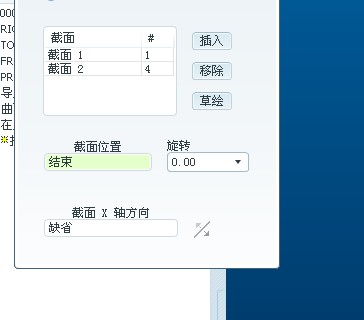

 楼主| 发表于 2010-1-20 09:12:34 | 显示全部楼层 来自: 中国广东东莞
是不是这样?
; w! G" `2 j) S+ i  ^" jsiiaxie 发表于 2010-1-19 20:55 http://www.3dportal.cn/discuz/images/common/back.gif
; S5 |" K6 x% k
这位仁兄好象做出来了,可不可以附上PART 学习一下
 楼主| 发表于 2010-1-20 09:23:19 | 显示全部楼层 来自: 中国广东东莞
这位仁兄好象做出来了,可不可以附上PART 学习一下( p8 h/ k0 D# \' s5 e' j3 Z
yanghc129 发表于 2010-1-20 09:12 http://www.3dportal.cn/discuz/images/common/back.gif
* }, J; Y2 Q# K: H  `; d7 t对了,另一个截面要是开放的。
发表于 2010-1-20 11:34:29 | 显示全部楼层 来自: 中国广东佛山
对了,另一个截面要是开放的。
$ w) @( Z  M/ [. i  L, t2 }+ Wyanghc129 发表于 2010-1-20 09:23 http://www.3dportal.cn/discuz/images/common/back.gif
% ?& Q* q6 w& q8 P! J; N3 G4.0的做那个开放截面做不了的.封闭就行.我用版本proe4.0M040,你还是转到继承模式下做吧!那样就可以.

5 {; L' h) C) L8 Z# ^/ q% A" l可变剖面扫描
