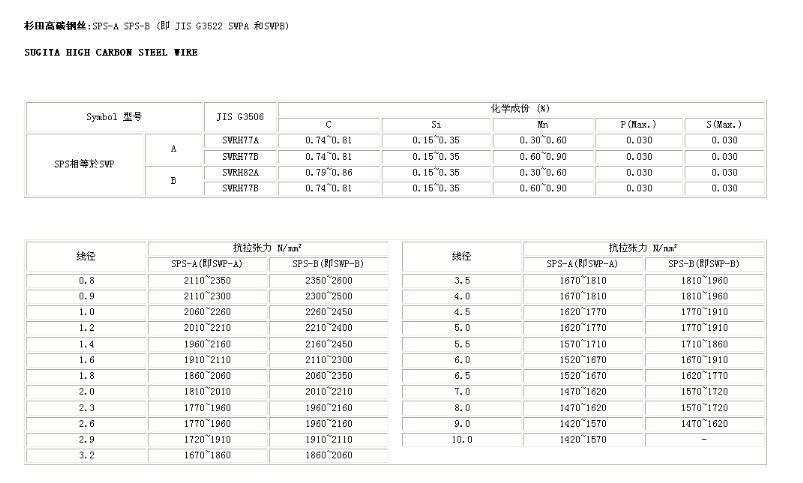

[求助] 求 SWP-B 直径1.0的钢丝的化学成分和机械强度
发表于 2010-1-19 13:19:13 | 显示全部楼层 |阅读模式 来自: 中国江苏无锡
求 SWP-B 直径1.0的钢丝的化学成分和机械强度     各位大大 能否提供下相应的标准  在线等了
发表于 2010-1-19 15:42:47 | 显示全部楼层 来自: 中国江苏泰州
SWP-B是指琴钢丝,执行JIS G 3522标准,属于高碳碳素钢。给你两个参考图表。
tdragonfu + 3 技术讨论
