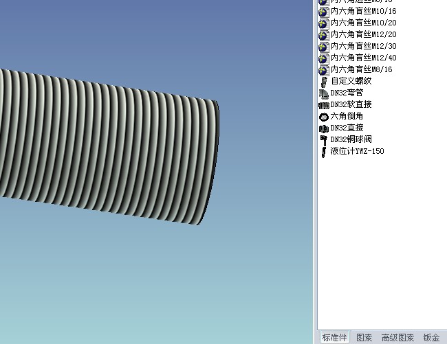

CAXA2009实体设计用了一段时间,还有很多不熟悉的地方,就一下问题请教高手:
2 t7 B( l* Q4 l% U/ u1、在实体里面设计好零件,用软件自带的CAXA Draft 出工程图(以前嫌实体自带的麻烦,直接用2007电子图版出图),在里面的操作也没问题,有些开槽是没有中心线(比如键槽),自己添加完毕,尺寸标注完成。当我返回实体界面时候,将刚刚保存的零件移动位置,然后回到二维界面,更新图纸,发现视图位置跑了,自己添加的中心线等完全跑掉了---这个问题一直存在,从2005~2009一直存在,因这个问题,所以一直用电子图版出图。有高手指点一下怎么操作避免这个问题。
3 s- A* O6 z: h2、从图库“工具”中拖出“弹簧”软件立即出错,确定后立即自动关闭
# V& E; Y) l- K3、以前直接以圆边界生成螺柱的工具到哪去了?现在版本中已经没了
- x3 X2 Q- v! x  D/ n  A% o' Y0 ]9 P/ A  g- k
请知道的高手回答一下,谢了

: v- E6 W" e. a/ k. h3 ?/ `老螺柱

楼主的第一个问题其实是3维和2维“关联”的问题,只要3维零件有任何变化,都会体现在2维上,但这需要更新才能实现,如果不更新那么就还是原来的2维图。不仅从2005~2009一直存在,在caxa实体设计XP及以前就已经存在了,而且其它的3维工程软件也貌似这样,这样的好处很明显,修改零件只要修改3维的就可以了,2维的(包括尺寸)自动就修改好了,当然你在2维中后添加进去的东西由于与3维没有关联所以就跑掉了,呵呵。
发表于 2010-1-21 09:53:23 | 显示全部楼层 来自: 中国浙江宁波
楼主的第二个问题是一个bug,
1 j) l3 x" t, {' G  ~  N7 e# j貌似先拖工具中的其它图素,再拖弹簧图素就好了。

 楼主| 发表于 2010-1-25 09:10:25 | 显示全部楼层 来自: 中国江苏苏州
楼主的第一个问题其实是3维和2维“关联”的问题,只要3维零件有任何变化,都会体现在2维上,但这需要更新才能实现,如果不更新那么就还是原来的2维图。不仅从2005~2009一直存在,在caxa实体设计XP及以前就已经存在了 ...
: M' f2 P2 \' U) omobiler0 发表于 2010-1-21 09:51 http://www.3dportal.cn/discuz/images/common/back.gif
2 v2 v( B  K+ ^1 B
0 d0 m8 a6 O* [$ W' K1、如果我把图纸生成完成了,并且在图纸中布局做好了,因零件移动后,图纸跑到图外面去了。这样岂不是每次都要重新调整图面?$ u; L- Z+ F7 n. B# B
2、第2个解答正确
