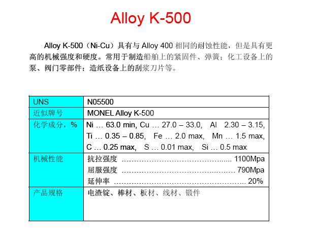

MONEL K500又叫UNS N05500,俗称蒙乃尔合金,属于沉淀硬化型镍铜耐蚀合金,由于合金中加入Al、Ti等元素,经一定的热处理后,在基体上存在弥散的金属间化合物,具有很高的机械强度和硬度。

简单的就是时效硬化型的MONEL 400: e6 [* n7 n+ ?; F! N& L6 S. i
ASTM B865,Monel K500属于时效硬化的无磁性可调质的Ni-Cu合金,通过增加铝和钛的镍铜从而获得更大强度和硬度.对氢氟酸、氢氰酸、醋酸、磷酸、苛性碱、氯化钙具有优异的抗腐蚀性能.
: j6 n+ V( C& z/ Q' w标准ASTM B 865 -2004, 沉淀硬化镍铜铝合金(UNS N05500)棒材,杆材,线材,锻件和锻坯的标准规范
; W8 H' ^' z- r% _3 t9 M+ r相应的国标是:% Y' y. c; D9 b  l; h/ Z/ g
GB/T 5235-2007,NCu30-3-0.5(NW5500)
tdragonfu + 3 技术讨论
