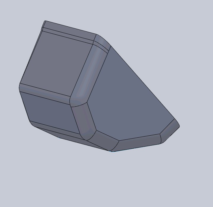

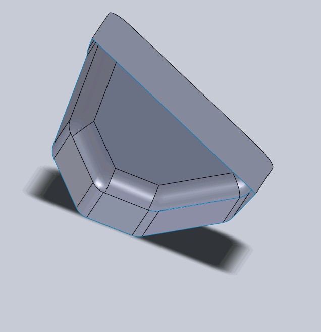

前两天发的一个东西,我用曲面做了一下 但是缝合完后不能生成实体请教如何解决

对于没有完全封闭的曲面要想生成实体要用曲面加厚命令完成
发表于 2010-1-20 11:13:58 | 显示全部楼层 来自: 中国重庆
把上面再补块面裁剪后再缝合就OK了
发表于 2010-1-20 11:51:43 | 显示全部楼层 来自: 中国广东惠州
用檢查工具找出縫隙,把有縫隙的面用刪除面選補面,再縫合成實體.
发表于 2010-1-20 12:51:47 | 显示全部楼层 来自: 中国广东阳江
